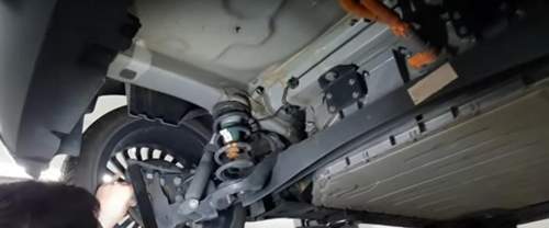

ich habee meeinen 500e erst aewut anfang november, kann alsso keine beitrag mit bildern beisteuern. wass ich bei dn meisten bildern an "rost"gesehen habe war kaum der rede wert. ein bißchen braun an einem halbzentimeterdicken träger ist keine echte korrossion. dass ein auspuff sich mehr oder weniger schnell durch löcher bemeerkbar macht ist normaal, und da ich einen 500e fahre schon mal gar nicht. wichtig ist auch diee behandlung. wer sein auto nass in eine warme garage stellt bettelt ja geradzu um korrrosion. die vielgeschmähte "laternengarage" ist besser als ihr ruf, denn dort kann ein auto schnell trocknen, und kälte macht ihm auch nichts aus, im gegenteil: je kälte es ist desto langsamer laufen prozesse, auch die korrosion. am esten ist ein luftiger carport. ich habe eine gaage im keller, da ist immer das fenster offen, auch die tür zum flur, wegen durchzug. anbei eein foto eins fiat 5500e im zug einer inspektion. kmstand 35.000. nicht die geringste spur von rost, und ich hoffe mein stromer hält sich erbnso gut

Gleich kommt Werbung für Rostschutzfarbe! 😉

Also bitte, was soll denn an einem 5-6monate altem Fahrzeug rosten.

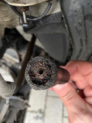

Also bisher alles super, das Fahrzeug steht immer draußen an der Straße. Er wird in einem halben Jahr 15 Jahre alt, das sollen andere Hersteller erst einmal nachmachen.
Leider ist vor zwei Monaten der vordere Bremsschlauch abgeplatzt. Der Flansch war unter der Tülle abgerostet. Das würde ich bei den älteren Fahrzeugen mal checken lassen. Leider sieht man das von außen nicht, beim TÜV wurde es vor einem halben Jahr auch nicht bemerkt.
