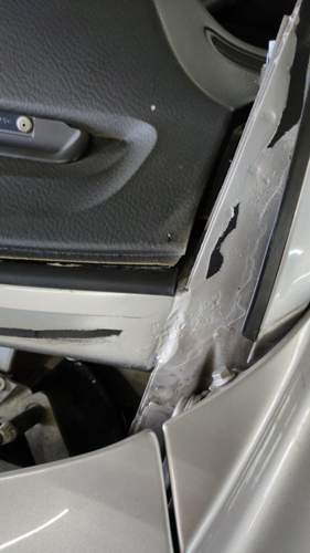

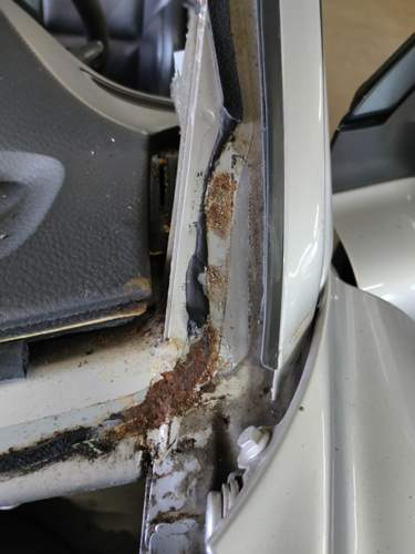

Der Meister Schneidet die Scheibe raus und man sieht das Elend. Erschreckend. Rost, aber nicht überall sondern verteilt. Fahrerseite beim Wischergestänge direkt bei der Rundung, dort auch viel. Aufwärts fahrerseitig immer alle 15cm, wie maschinelle Punkte. Dort ist es eher unauffällig. Das zieht sich Fahrerseitig hoch und bis zur Mitte, dann ist dort nichts mehr.
Die Scheibe war weit weg von Undicht etc.

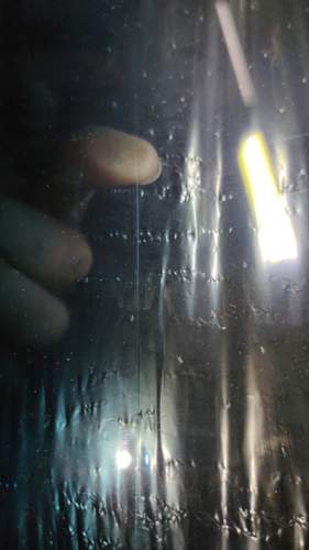

Ab Werk war eine "pilkington" Scheibe mehr oder weniger verklebt. Es gab als neue Scheibe ebenfalls eine pilkington.
Diese kam mit dem dümmsten Fertigungsfehler überhaupt. Es sind aus, als könnte man noch eine Folie auf der Scheibe abziehen. Wie eine Zusatzschutzfolie etc die man bei neuen Elektrogeräten z.B. hat.
Aber es war IN DER SCHEIBE. direkt ab dem Blaukeil und einmal im Viereck um die Scheibe. Qualitätskontrolle bestanden?!
Auf dem Bild auf den Finger achten, da ist ein schnurgerader Strich. Jetzt durfte ich mit einem Ford nach Hause fahren da der S80 ohne Scheibe in der Halle steht.

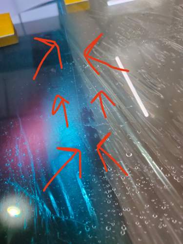

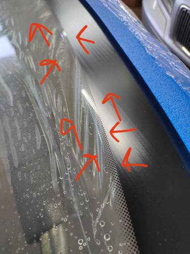

Die neue Scheibe kam heute Nacht zu uns, hat den selben Produktionsfehler. Wird eine ganze Produktionreihe sein die so gefertigt wurde. Weil das kann nicht Standard sein. Anbei mal ein Bild von der 2. Scheibe. Die Pfeile die nach oben zeigen geben nur die Richtung an.
Jetzt bestellen wir OE und mal gucken was da kommt.

So schlimm sieht das jetzt nicht aus. Das zu reparieren ist nicht so tragisch, aber es muss halt anständig gemacht werden. Das Meiste bekommst eh mechanisch weg, dann Chemie - dann hält das auch wieder eine Weile.
Sieht aber nach einer nicht so tollen Arbeit eines früheren Scheibentausches aus 🙁

Auf der scheibe Stand 2002, also war die eigentlich nie raus. Sollte man meinen
