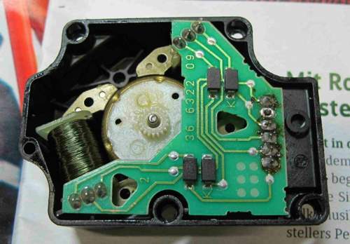

Also Hall Sensor ist da keiner drinnen. Da ist gar keine Elektronik drinnen außer die Freilaufdioden für die Motorspulen. Siehe Bilder.
Das heißt aber auch, angesteuert wird hier nicht seriell, sondern alle Motorspulen aller Motoren (2 pro Motor), werden direkt vom Steuergerät angesteuert und liegen aufgefädelt am 6 poligen Kabelbaum.
Rückmeldung gibt's somit keine. Das Steuergerät kann nur die Stromüberhöhung des Motors am Endanschlag auswerten und die Lauf-/Ansteuerzeit.
