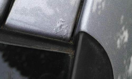

Btw., mit Erstaunen und ohne Freude dabei zu empfinden, entdeckte ich an meinem 2006er B7 Fahrerseite Dachkante ganz vorne kurz hinter der Frontscheibendichtung kleine Blüten unter dem Lack. 😠 Da muss doch sicher ein Lackierer ran, oder? Kann man sowas punktuell reparieren?

Ich hab das bei mir auch. Aber nicht an der Dachkante, sondern in der Leiste, wo die Reling drin ist. Aber sonst gleiche Stelle. Ist schon seit Jahren so, hat sich nicht veraendert. Wenn du da ran willst, muss auf jeden Fall die Scheibe raus. Bei mir wuerde es sich dann rentieren, gleich die Scheibe auszutauschen, weil die von kleinen Steinschlaegen quasi zerschossen ist. Aber solange es so bleibt und nicht weiter waechst, mache ich da nix.

Aber Bilder sagen mehr als tausend Worte!
Edit: Da wir bereits beim Thema sind. Auf meinem Foto das Dichtungsmateriel zwischen Frontscheibe und dieser mit blühenden Leiste..., ist das ein Dichtungsgummi oder sehr schön ordenlich gezogener (Petec-)-Scheibenkleber?
Rost
Das ist doch nichts))))
@bolvan schrieb am 19. September 2019 um 22:44:20 Uhr:
😁 Wie heißt es so schön, aller Anfang ist....... Okay, das passt hier nicht so recht.
Der Grundstein für die Rostkultur ist damit zumindest gelegt. Kulanz für einen 2006er, der seit 2011 nicht im Audi-Service war, schminke ich mir natürlich ab.
@Andy B7 Ist das bei Deinem B7 ähnlich "schlimm"?
Nope. Deutlich schlimmer. 😁 Ich mach nachher mal ein Foto, hab mein Auto gerade nicht hier. Erinner mich dran, falls ich es vergesse.
Ich bin gerade am ueberlegen, wie man diesen Rost am besten beseitigt. Frontscheibe muss raus, das ist klar. Aber das Auto dann ohne Frontscheibe nach Hause fahren, um den Rost zu beseitigen, faellt flach (ich wuerde das gerne selbst machen, dann weiss ich, dass es ordentlich gemacht ist). Also muss es ein Betrieb machen, der alles anbietet und am besten noch mit deiner Versicherung zusammenarbeitet, damit der Scheibentausch nix kostet. Ausserdem stellt sich mir die Frage, wie die Konstruktion an dieser Stelle aussieht. Sind die einzelnen Bleche dort oben verschweisst oder gekantet und mit Dichtmasse verklebt? Was, wenn der Rost bereits zwischen die Bleche vorgedrungen ist? Wie kommt man da bei?
Also solange bei mir der Lack noch drauf ist, mache ich da eher nix. Ich weiss nicht, ob das sinnvoll ist, oder ob man besser riskieren sollte, das einfach so zu lassen wie es ist und zu hoffen, dass es nicht schlimmer wird.

Weiß nicht, vielleicht geht es ja, wenn die Scheibe nur oben an der Ecke mit einem 10 cm Radius „weg“ wäre. Also erst mit einem Dremel + Heißluftfön oben ein Stück der Scheibe weg-„filetieren“, dann die Lackarbeiten machen, dann zum Scheiben neu einbauen irgendwo hinbringen.
Dann muesste aber vorher mit der Versicherung geklaert werden, ob du auch die neue Scheibe bezahlt bekommst. Ich glaube, die sind verdammt teuer und du willst die eher nicht selbst zahlen muessen. Scheibe weg-"filetieren" klingt erstmal einfach, aber ob das wirklich geht, ohne groesseren Bruch anzrichten...? Ich weiss nicht... Das klingt irgendwie alles sehr abenteuerlich. 😁 Dann bringe ich es lieber irgendwo hin, wo es komplett gemacht wird, wenn es dann irgendwann gar nicht mehr geht.
