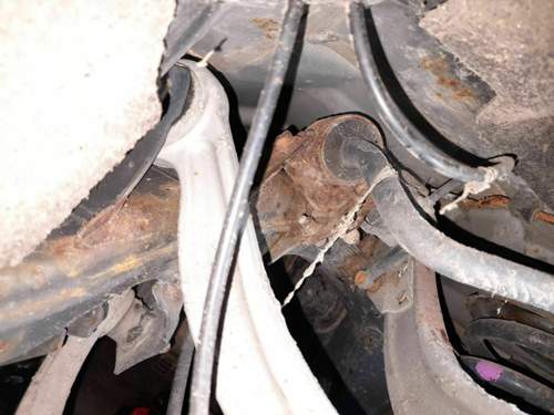

Damit beschäftige ich mich übernächste Woche.Wie gesagt,bei einer Ablehnung möchte ich eine schriftliche Erklärung seitens MB bekommen,in der mir zugesichert wird,dass die HA verkehrsicher ist. Sollte man mir auch das verweigern,dann werde ich rechtlich konkreter.
Der Hinterachsträger wird üblicherweise auf Kulanz ausgetauscht, wenn er durchgerostet ist. Deiner ist (noch) nicht durchgerostet.
Du willst eine schriftliche Zusicherung, dass ein Fahrzeug, das der betreffende Hersteller vor 15-16 Jahren gebaut hat, verkehrssicher ist? Unter allen Umständen, für alle Zeit? Oder nur für ein Jahr, oder bis die Werkstatt verlassen wurde?
Welche rechtliche Relevanz sollte so ein Schreiben haben, willst du damit alle nur erdenklichen Probleme in die Verantwortung von Mercedes verschieben?
Du bist Betreiber des Fahrzeugs und für die Betriebssicherheit nach so langer Zeit verantwortlich, nicht der Hersteller.
Und so vergammelt wie dein Auto von unten aussieht, hättest du auch schon längst mal selbst was machen können.
Solange da kein Loch drin ist, bzw. man kein Loch mit dem Schraubendreher reinstecken kann, wirst du auf Granit beißen, bei den Herren von MB. Eine schriftliche Erklärung, das das Fahrzeug mit der Hinterachse Verkehrssicherheit ist, wirst du auch nicht bekommen. Das Auto hat TÜV bekommen, der Rest interessiert MB nicht. Selbst wenn sie dir eine Bestätigung der Verkehrssicherheit geben sollten, spiegelt das nur den Zustand zum Zeitpunkt der Begutachtung. Wenn dann die Achse nach 2 Monaten bricht, spielt deine Bestätigung keine Rolle mehr. Es liegt in deiner Verantwortung, die Achse tauschen zu lassen oder nicht. Zum jetzigen Zeitpunkt, ist die Achse für MB noch in Ordnung. Die Bremsleitung auf deinem Bild macht mir da mehr Sorgen.
Ich befürchte, dass die letzten Beiträge deine Wahrheit ist.
Zu dem habe ich mir das Bild angeschaut was du eingestellt hast, die Bremsleitung befindet sich ebenfalls in einem stark korrosiven Zustand, wo ich mich frage wie das durch die HU geht.
Wenn ich du wäre würde ich ein Loch suchen, dann klappt es auch mit der Kulanz, alles andere ist Wunschdenken, bei dem dir keiner einen Persilschein bei Mercedes ausstellen wird das nichts passiert.

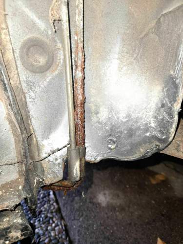

Die durchgerosteten Bremsleitungen habe ich bereits gegen neue auf Eigenkosten erneuern müssen, da eine Kulanz mit den Worten.."bei Mercedes ganz normal"..abgelehnt worden ist.
Hier mal einige Bilder der durchgerosteten Bremsleitungen, welche laut des verantwortlichen Servicemitarbeiter als "normal bei Mercedes,daher keine Kulanz" abgestempelt worden sind.

Anfang 2007 ist der W204 entstanden und der W203 war ausgereift was Rostprävention angeht, bis auf die Hinterachse die ja dummerweise von i nach a rostet. Also pickeln was das Zeug hält, da muss doch ein Loch zu finden sein mit Kraft und Nachdruck....
Zum Einen ist Kulanz freiwillig...zum Anderen ist nicht MB, sondern der Halter für die Verkehrssicherheit verantwortlich...insofern ist dein Wunsch unrealistisch und deine rechtliche Konkretisierung Zeit- und Geldverschwendung...es steht dir jederzeit frei, deine HA wie deine Bremsleitung auf eigene Kosten zu reparieren, wenn du diese als verkehrsunsicher einstufst.
Tipps dennoch Kulanz zu bekommen, wurden bereits gegeben.
