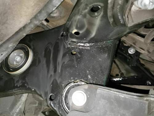

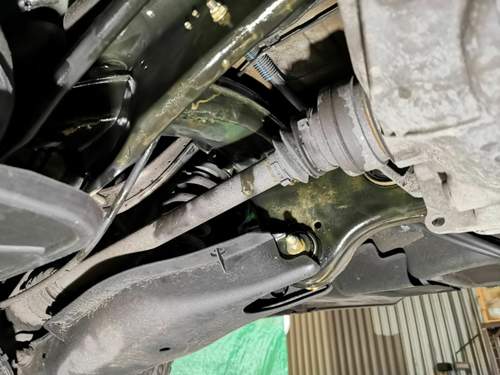

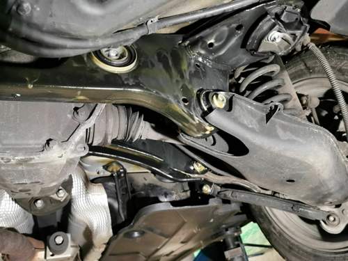

So, letzte Woche war der Termin, neue Hinterachse ist drin, und was soll ich sagen, vorbildlich konserviert, ich habe aber trotzdem nochmal ordentlich Seilfett mit der Lanze in alle Hohlräume gespritzt.
Die Bremsleitungen wurden auch anscheinend überarbeitet.
Sollte also ein paar Jahre halten 😎
Frisch gewaschen war er auch bei Abholung 😉

Seilfett höre ich zum ersten mal.
Ich werde im Sommer die 8 Kg Mike Sanders Fett verblase, ist dass das selbe nur mit einem Firmen Namen?
Mike Sander ist die Edelvariante vom Seilfett...Seilfett gibt es aber auch in simplen Spraydosen (von LiqiMoly) und lässt sich mit einer handelsüblichen 360° Sprühsonde DiY einfacher (mit für diesen Zweck ausreichendem Ergebnis) verarbeiten...MS muss vor und während dem Auftragen umständlich erwärmt werden.
Wem sagst du das, ich habe mir eine 4 Liter Fritteuse für 30€ und eine Becherpistole mit Winkeldüse zugelegt um das in diesem Sommer durchzuziehen. Im Test habe ich leider nichts über Seilfett gelesen, dann hätte ich es mir vielleicht auch leichter gemacht. Die flüssige Konsistenz hat einzig der festeren den Vorteil noch kriechenfähiger zu sein und darum gehet es bei jedem Fett bei dem Aufbringen ja letztlich auch. Im Test waren alle Wachsbasisproduckte in der Langzeitbetrachtung einfach der auf Fettbasis unterlegen, auch wenn es um bereits befallene Stellen geht. Man muss bei 100°C Fett schon etwas aufpassen, dass man sich nicht verbrüht.
Fett stoppt Rost zuverlässig. Das hilft nicht nur beim Schutz vor Befall, wie Wachs, sondern Fett stoppt die braune Pest. Es verdrängt das Wasser aus der Struktur und verhindert neuen Zutritt von Wasser und Luft. Beides ist wichtig zum rosten.
Das war genau der Grund meiner Wahl und die Fähigkeit durch Wärme sich auf den Weg zu machen in Ritze die man vielleicht am Anfang nicht erwischt hat. Es kommt wohl aus dem Schiffsbau und dessen Hohlräumen

Die neuen Achsen sind besser konserviert wie die vor 8/13. Ich würde da nichts weiter machen. Die müssten 15 Jahre halten.
Mein Freundlicher hat mir beim Achsentausch in 2019 bestätigt, dass die neue Achse vor dem Einbau gründlich, auch von innen, konserviert würde.
Dies sei die Vorgabe von Mercedes.
War sie damals auch.

Ich hatte das ja schonmal geschrieben, die neuen HA sind besser konserviert und sollten den Rest des alten Wagens überleben, zumal es ein DailyDriver mit hoher Laufleistung und kein wertvoller Oldtimer ist...aber jeder so, wie er mag...ideeller Wert zählt ja auch.
Seilfett kriecht und konserviert genauso wie MS, Time...nur eben bedeutend günstiger...die Seilbahnen im Alpenraum wissen was gut ist, da wird das Zeug hauptsächlich verwendet und daher der Name Seilfett....mittlerweile in der Oldtimerei ein bewährtes Mittel.
