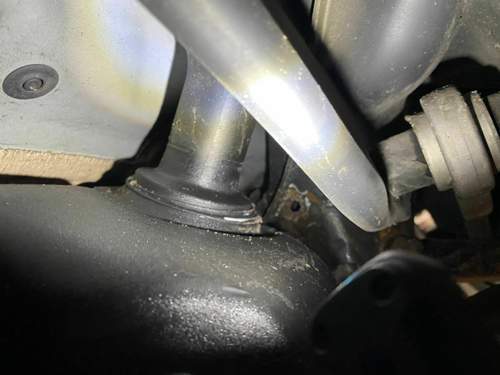

So, jetzt bin ich auch dran. HU nicht bestanden!?! HA durch!?! Bei der letzten HU vom TÜV wurde extra die HA kontrolliert und es war alles in Ordnung. Sonst alles Top. Meiner Meinung nach, hätte MB einen Rückruf starten müssen. Es ist nicht eine frage ob die HA durch ist, sondern nur wann sie durch ist!?
(W204 Bj. 2012 75tkm)
Image-20222501-200026
Dein Foto zeigt für mich ein schon vorher ab Werk vorhandenes rundes leicht rostendes Konservierungs / Entwässerung / Entlüftungsloch. Für mich ist das keine nachträgliche Durchrostung.
Siehe hier die Löcher im Foto 3/4 von einem zufällig gefundenen komplett überholten Hinterachskörper: https://www.ebay.de/itm/174034989613
Die Achskörper rosten (reißen) an ganz anderen sicherheitsrelevanten Aufhängungsstellen weg.
Da hatte ein TÜV Prüfer wohl mal wieder seine Tage. Die Supermänner vom TÜV führen an meinen Fahrzeugen schon lange keine HU und AU mehr durch! Gut ist, das sie darauf schon lange kein Monopol mehr haben.
Ich bin einmal gespannt ob deine MB NL gerade eine maue Auftragslage hat und bereits jetzt in dem noch GUTEN Zustand einen Kulanzantrag stellt.
@wosini schrieb am 28. Januar 2022 um 20:19:11 Uhr:
Wo bist du dran? Dein Bild zeigt nichts aufälliges... deswegen hat der Wagen die HU nicht bestanden?

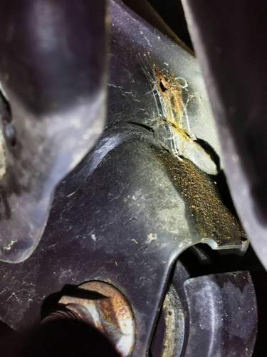

So sieht es übrigens aus wenn man 1 1/2 Jahre nachdem alles OK war nochmal nachschaut. :-)

@VAG-POWER schrieb am 31. Januar 2022 um 21:16:15 Uhr:
Ist abetr ein klarer Fall, das ist durch. Und da wurde einiges dran gekratzt.
Da bin ich mal gespannt was der Servicemann sagt ;-)
Wer soll was sagen??
Die Kratzer sind frisch - Wie zu sehen, der Rost ist alt weil DURCHGEROSTET
Ist längst ne neue Achse drinn
Bei mir war es genauso allerdings bei einem S203.
Der Meister hat dann zu dem Loch auf der rechten Seite auch noch eins auf der linken reingestoßen.
Nach den Fotos wurde von der Werkstatt der Antrag gestellt und die neue Achse auf 100% Kulanz verbaut.
