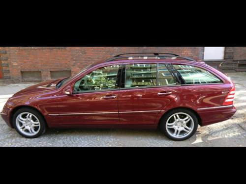

Warum rostet meiner nicht??
Ich kann es euch verraten. Es liegt an der intensiven Pflege.
Ist zwar etwas teuer, aber es lohnt sich auf Dauer gesehen.
Spätestens alle 10 Tage einmal durch die Waschstraße mit Wachs Programm,
ist nicht billig ca. 18€ Aber dieses Wachs Wasser läuft mit Hochdruck überall hin,
sogar in die Türen und unter die Kotflügel. Es bildet dort immer einen dünnen Schutzfilm
der eine gewisse Zeit hält. Ausserdem 1x im Jahr Polieren und 2x im Jahr Wachsen, dann
kann nichts passieren und der Wagen sieht immer wie neu aus.
Das wichtigste am Kombi ist, die Spritzwasser Anlage hinten muß 100% an der Düse dicht sein, wenn nicht, tropft Wasser auf die Heckklappe und sie fängt an zu rosten, wie bei den meisten.
Wie gesagt, meiner Bj. 2003 bei guter Pflege, fast Neuzustand 😛
Kein Rost
Bild #209839326
@Maik270CDI schrieb am 28. April 2020 um 16:16:21 Uhr:
Weil er verzinkt wurde und durch ein sauberes Tauchbad lief. Zusätzlich achtest du auf die technische Korrektheit deiner Scheibenwischanlage sowie Abflüsse.
Das Waschen ist vollkommen egal. Die Daimler haben nicht gegammelt, weil sie dreckig waren, sondern weil der Lack nicht vernünftig am Blech war. Da kann man waschen bis man grün und blau wird, wenn man einen Wagen mit schlechtem Lack erwischt hat, wird der immer wieder gammeln.

Sehe ich auch so. Es hat nur sehr lange gedauert, bis man bei DB gemerkt hat, dass es neben den wasserlöslichen Lacken, die an den Kanten nicht die gleichen Schichtdicken aufbauten wie die vorher verwendeten lösungsmittelhaltigen Lacke UND den längeren Nutzungsdauern der Stanzwerkzeuge, die im Mikro-Bereich größere "Ausfransungen" am Blech verursachten vor allem die bakteriell verseuchten Tauchbäder waren. Da bekam man (falls das Auto nicht gerade in ein frisches Tauchbad kam) in der Lackierung des Wagens gleich den Sauerstoff für die Korrosion mitgeliefert. Da half alles Waschen nix.
