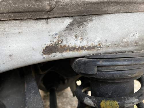

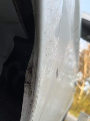

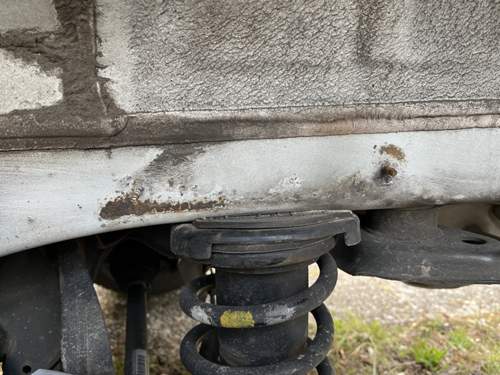

Hallo, ich hab bei meinem neuen gebrauchten xc60 ez 2016 ähnliche Probleme. Beginnender Rost am Übergang Radhausschale und Falz des kotflügels und hinter jeder(!) radhausverkleidung. Hinter die radhausverkleidung kommt vermutlich Sand/ steinchen und durch die Vibration schmirgelt sich der Lack runter. Würde ich als Konstruktionsmangel einschätzen.
Habe die Fotos anbei meinem Volvo Händler gezeigt und der meinte die Garantie greift nur bei Durchforstung von innen nach außen.
Der Wagen war immer bei Volvo und ist finde ich noch nicht alt. Hab ich da eine Chance auf Kulanz oder so?
Noch bin ich auch in der 1-jährigen gewährleistung. Geht das als versteckter Mangel durch?

Ich sehe da ehrlich gesagt keinen Rost,der über normalen Flugrost / Korrosion hinausgeht?!
Für mich ist das auch nur normaler Flugrost.
Rostumwandler, Lack und Versiegelung. Sollte inkl. Trocknung an einem Samstag durch sein.
Ich wage zu behaupten, einmal richtig schruppen und das ist auch weg....dann versiegeln und gut. 😉

Wenn’s nur flugrost ist, beseitige ich das beim nächsten räderwechsel
Ich sag mal: stand der Technik. Wo Plastik auf die Karosserie trifft entsteht mehr oder weniger Reibung. Bei allen Herstellern. Wenn wirklich was blank gerubbelt wurde, muss man mal schauen ob das Teil richtig montiert wurde.
Genau, bei meinem auch unterhalb der Radhausbefestigung an der Befestigung und leichter Flugrost in der Ecke unten zur Beifahrertür. Nichts schlimmes denk ich und darf bei einem 17 Jährigen mal sein. Leider habe ich keine Bilder wie es vorher aussah. Lack war noch dran aber Rost unterwandert .
