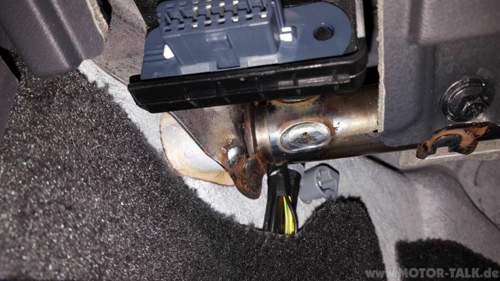

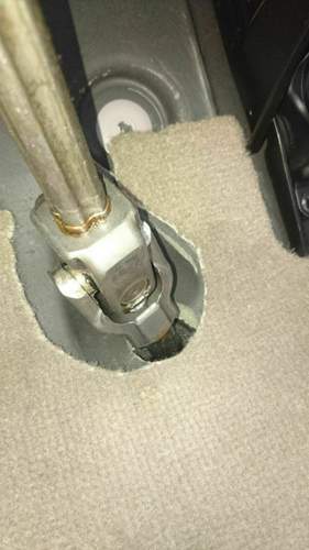

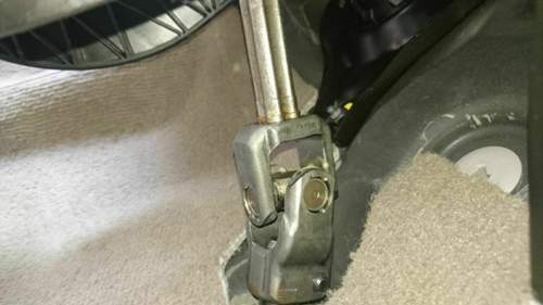

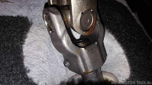

habe eben beim Innenreinigen meines 13 Monate alten (!!!) S80, Rost am Kardangelenk der Lenkstange entdeckt.
Vom Armaturenbrett-Träger kenne ich das leidige Thema ja aus meinem ehemaligen S80 aus 2010 (natürlich rostet es dort auch beim 2016er S80 munter vor sich hin...)
An der Lenkstange jedoch ist es mir neu.
Ich muss ehrlich gestehen, dass ich ein wenig überrascht darüber bin, handelt es sich dabei doch um ein sicherheitsrelevantes Bauteil. An der Stange selbst fände ich es ja noch iwie vertretbar, aber am Kardangelenk?
Werde kommende Woche diesbezüglich mal meinen 🙂 aufsuchen.
LG,
Nordisk.

Kurz vor dem Durchrosten 😉.
Nein, ist nicht hübsch aber völlig unkritisch.

Es ist mir schon klar, dass es sich im Moment "nur" um ein kosmetisches Problem handelt. Aber wie sieht es in z.B. 5 Jahren damit aus?
Wer kann mir garantieren, dass es dann immer nur noch "nicht hübsch" aussieht?

Ich würde mit einwenig sprühwachs die stelle behandeln. Alles mit Folie abdecken einsprühen wird wahrscheinlich ewig halten.

Da dein Fahrzeug kein Feuchtbiotop ist, wird es in 5 Jahren noch ähnlich aussehen.
An solchen Punkten wird dann wieder gespart wo es nur geht, wenn man nach dem Schweißen die Nahtpunkte vernünftig sauber gemacht hätte würde da auch nichts rosten. Aber wie gesagt, ganz normal, ist bei mir auch so und das rostet deswegen auch in 10 Jahren nicht durch!
Durchrosten nicht, aber Spannungsrisskorrosion ist ja auch was anderes als "Durchrosten".
Hier kann es bei höheren Festigkeiten dazu kommen, dass der Rost Wasserstoff erzeugt und dieser atomare Wasserstoff dann zu Brüchen des Bauteiles führen kann!
Bekannt von Schwimmbaddächern in den 90er, jetzt immer mehr im Auto, da bedingt durch CO2 Einsparung immer höher fester Stahl genutzt wird um das Bauteilgewicht zu reduzieren.
Mit so etwas ist nicht zu spaßen.
Ich rate dringend dazu, beim autorisierten Volvo-Händler den Fehlerspeicher auslesen zu lassen!

Komme eben vom 🙂.
Kardangelenk der Lenkstange wird kostenlos ausgetauscht. Es gab nicht das geringste Problem dabei!
Problem betrifft nur eine gewisse (geringe) Serie, ist aber bekannt (Aussage vom Meister).
Wer mag, darf sich aber auch gerne mit einem "Tropfen Öl" selbst helfen und so weiter fahren. :-D
