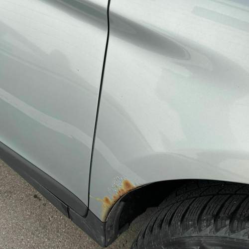

Hallo Forumsfreunde,
Habe einen XC 60 Bj 2011. Aufgrund einer rostfarbenen Spur vom rechten vorderen Radlauf zum Spalt Kotflügel/Beifahrertür sehe ich mir heute die Radläufe vorn genauer an und ich denke,mich tritt ein Pferd: ca 10 cm über den Schwellern rosten an identischer Stelle die vorderen Kotflügel. M.E. nicht aufgrund äußerer Beschädigung durch Steinschlag, sondern von innen , der Lack wirft richtig pockennarbenähnliche Blasen. Nun habe ich ja eine 12-Jahresgarantie gegen Durchrostung, befürchte aber Diskussionen , ob es eine ist oder nicht. Was meint Ihr, liegt der Fall klar? Hat jemand ähnliches schon erlebt? 8 Jahre! So schlecht war mein Opel damals nicht beieinander, und meine Volvos davor auch nicht.

Am einfachsten wird es sein, zu warten bis es rostet, dann den Schaden zu reparieren und dann hälts wieder 10 Jahre 😉
Vermutlich hast Du Recht. Bin da von meinem ex-V40 einfach etwas traumatisiert. Bei der Baureihe haben Kotflügel und Schweller zusammen zu rosten begonnen. Grund waren auch zwei Fehlkonstruktionen.

Vermutlich hat beim gezeigten XC60 auch nicht das Steinchen zum Rost geführt sondern Feuchtigkeit die irgendwo eingedrungen und dann gespeichert wurde. Aber ideal ist es trotzdem nicht, dass die Steinchen dort scheuern...
LG wamic
Das Problem ist sicher auch die Radhausverkleidung, die mittlerweile mit Filz belegt ist. Da bleibt die Feuchtigkeit länger drin.
Das hatte mein Ex-Meister bei Volvo vor Jahren auch schon bemängelt...
Evtl. würde es vorsorglich helfen, den Zwischenraum zwischen Schale und Kotflügel mit Sprühfett zu fluten. Falls die Steinchen jetzt doch mal was ankratzen, wäre dann zumindest das Fett dort...
Ansonsten würde ich es ebenfalls wie mobiles handeln... Warten und gegebenenfalls tauschen. Ist ja alles geschraubt.

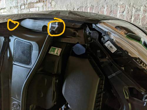

Wundert mich nicht mit der Durchrostung der Kotflügel. Von oben fallen dort die Blätter rein und rotten dann da vor sich hin. Zumindest ist es beim V60 so. Ich sauge die 2x im Jahr mit einer selbstgebauten Schlauchverlängerung am Staubsauger ab. Die Innenseite des Kotflügels sieht aber für mich eigentlich ganz gut konserviert aus. Auch unter dem einen Styroporteil, auf dem Kotflügel oben ( da liegt die Motorhaube auf) ist bei mir der Lack angescheuert. Ich kann nur jedem raten, Mal drunter nachzuschauen. Eigentlich wollte ich da Mal in nächster Zeit mit Klarlack dran.

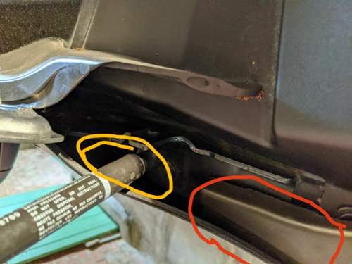

Also unser V60 hat auch eine Garage und parkt gewöhnlich dort. 12 Jahre ist natürlich auch schon ziemlich alt. Ich markiere einfach Mal die markanten Stellen am Kotflügel des V60. Unter dem Gummi ist es bei uns blankgescheuert- und hinter dem Motorhaubenlifter, da dort eine Lücke ist, in die die Blätter reinrutschen können (beides gelb markiert). Hier passt ein schmaler Gartenschlauch nach Demontage des rot markierten Gummis zum Absaugen. Es gab ja auch schon Probleme, dass Autos deswegen angefangen haben zu brennen, da die Standheizung (wenn man eine hat) dort sitzt.
@Pete77 schrieb am 7. Juli 2020 um 18:53:38 Uhr:
Das kann ich prinzipiell bestätigen.
Allerdings scheuert bei mir nicht der Schaumstoff am Ende der oberen Dichtungsleiste, sondern die Kunststoffenden des Windlaufs in unmittelbarer Nähe.
Und es rutschen nicht nur Blätter in den Spalt zwischen Kotflügel und Chassis...
Auf der rechten Seite (Standheizung) ist eine schwarze Folie gespannt, die den Spalt verschließt. Nicht schön, aber effektiv. Auch anscheinend nicht ab Werk so, wie mir mein Mech erzählt hat.
Das mit dem Gartenschlauch muss ich glatt mal versuchen... 😉
