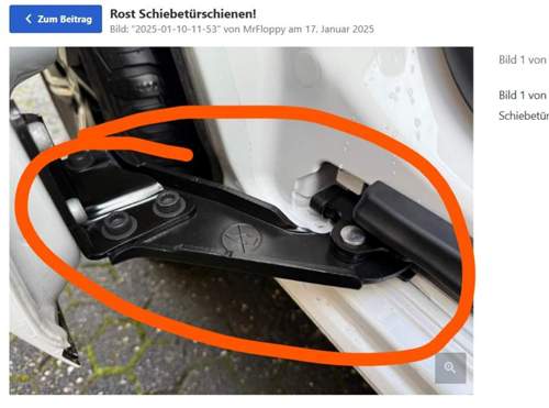

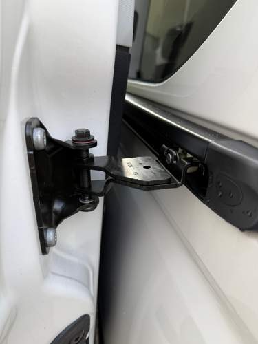

Hi Stephan. Ich hatte ja auch vor einigen Tagen meinen Termin. Das Auto war 5 Tage bei VW. Ich habe neue Scharnierhalterungen sowie Schrauben bekommen. Zudem wurde die L Rolle der Türschiene erneuert. R Seite ist aktuell nicht Lieferbar. Bezüglich der Lackierung läuft ein Antrag. Dies wird dann zusammen mit dem Tausch der R Rolle und Halterung gemacht.

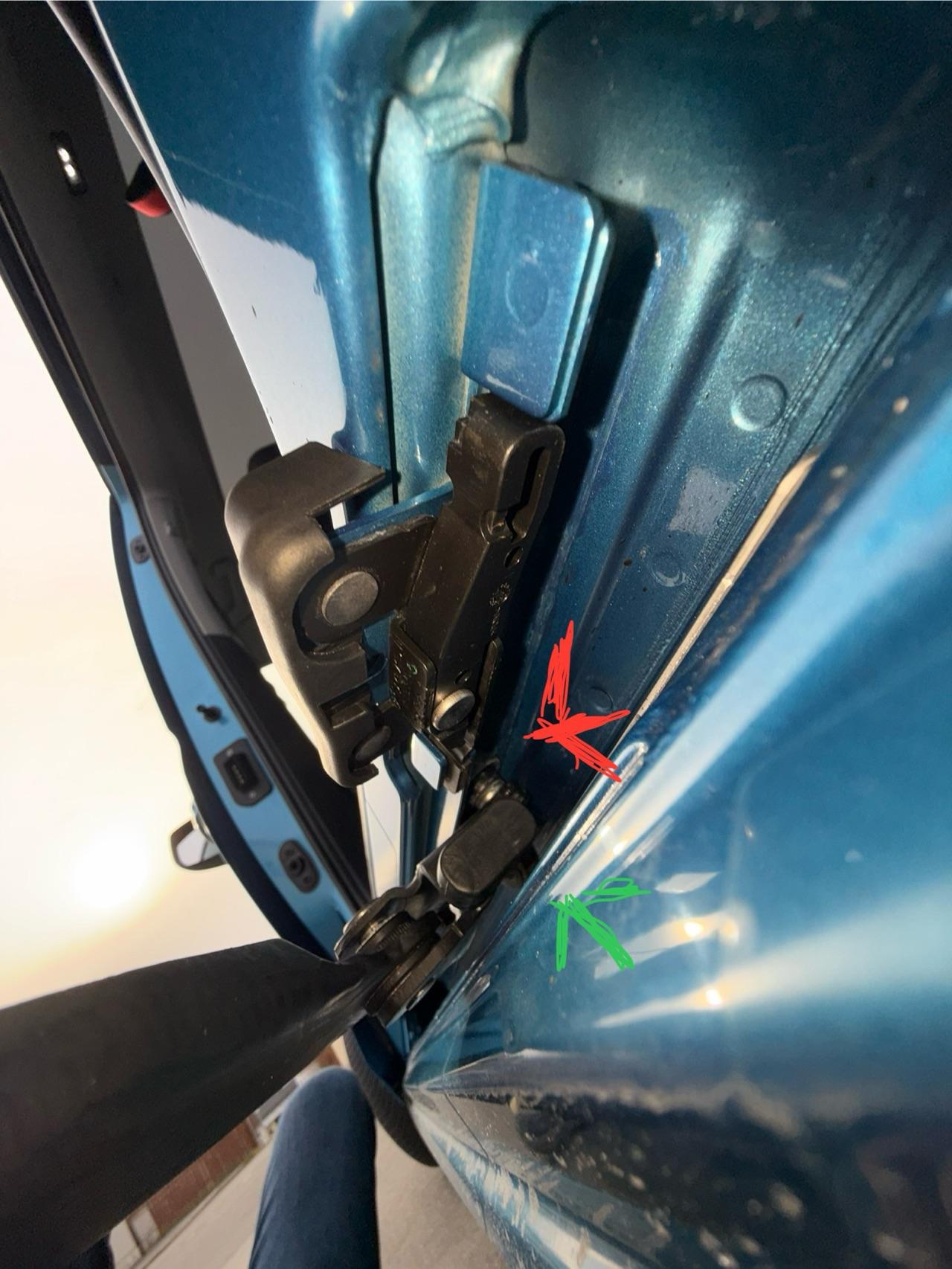

Zur Verdeutlichung nochmal die zwei Rollen. Rolle grün läuft senkrecht auf der Karosserie, gut sichtbar auf der Stahlleiste - die sollte hier nicht das Thema sein.
Die rot markierte Rolle läuft quasi um 90 Grad verdreht in einer Innenführung und ist Verursacher des Schadens des TEs, wohl bei dir und auch bei mir. Hier gibt es laut VW in meinem Fall keine Modifikationsmöglichkeit der Rolle.
Daher meine Frage, was gewechselt wird.
Es gibt doch nur ein Bauteil an dem die Rolleneinheit unten montiert ist. (siehe Foto Bauteil Rot markiert). Wir sprechen ja von der unteren Schiene, wo an den Seitenwänden der Lack durch die Rollen beschädigt wurde. Diese ganze Einheit wird Ausgetauscht. Es sind natürlich auch andere Rollen verbaut. Auch das habe ich am 17.1 mit Fotos geschildert. Wenn dein Nutzfahrzeugzentrum keinen Bock hat oder sich zu doof anstellt, musst du halt zu einem anderen Händler fahren und dies dort reklamieren. Der Vorgang wurde ja nun Deutschlandweit schon mehrfach auf Garantie durchgeführt.

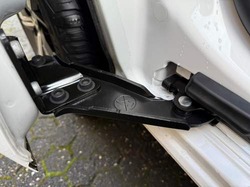

Alles neu! Die geänderten Laufrollen sind von VWN, da ja kein Einzelfall vorliegt.
Und natürlich auch neu lackiert worden, dafür mussten auch beide Schiebetüren ausgebaut werden.
Anbei die Bilder:
Rolleneinheit Türschiene
