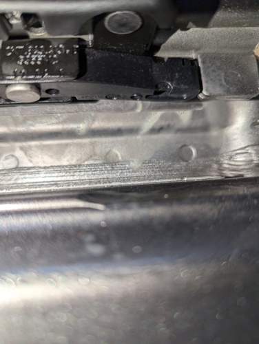

Habe gestern bei meinem drei Jahre alten Caddy V Rost bei den Schiebetürschienen unten links und rechts entdeckt. Es ist genau dort, wo die Tür unten in die Halterung eingeklemmt wird, damit sie nicht von alleine wieder zufällt. Dabei wir die Führungsrolle gegen das Blech gedrückt und scheuert es ab. Folge ROST!!!??
Hat jemand das gleiche Problem? Muss ein Konstruktionsfehler sein.
LG Roman
Linke Seite von unten fotografiert
Linke Seite

Die Schiene bringt nichts. Die ist nur für die untere Lauffläche - da ist die Schiene schon vorhanden.
Und wo schaut bei dir das blanke Blech raus ?
Foto ?
Das ist auf der senkrechten Seite.
Lg

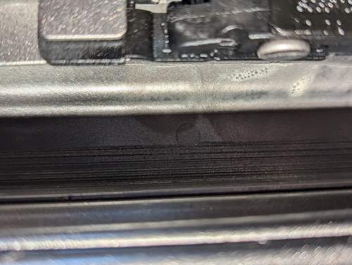

hab nun meinen Caddy Maxi zurück bekommen. Die unteren Laufrollen sollen abgeändert worden sein, sprich im Millimeterbereich. Aber wenn es dann hilft den Lack nicht mehr zu beschädigen.
Lackiert wurden die Stellen, wo der Lack weg war, natürlich auch.

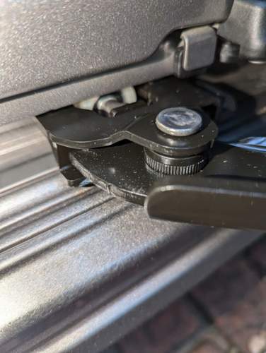

Alles neu! Die geänderten Laufrollen sind von VWN, da ja kein Einzelfall vorliegt.
Und natürlich auch neu lackiert worden, dafür mussten auch beide Schiebetüren ausgebaut werden.
Anbei die Bilder:
1000042093
1000042094
Pxl-20241019-144814054-portrait-original

A super , danke für die Bilder. Die Werkstatt meint, dass das zu aufwändig ist und nicht möglich ist, nur den kleinen Spalt zu lackieren. Sie wollen das nur irgendwie „stupfen“ oder so. Wurde das bei dir wirklich lackiert? Haben die irgend einen Schutzfilm oder so aufgetragen? Man sieht so weiße Paste oder Fett oder Wachs?

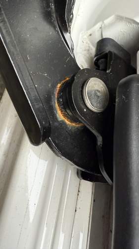

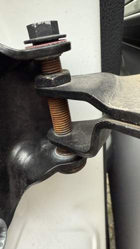

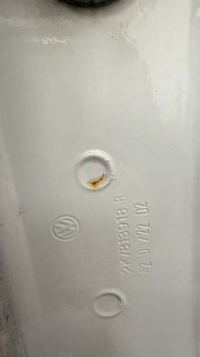

Also in meinem Caddy Maxi ist hier kein Rost zu erkennen. Auf der gesamten Fläche wo die Rollen laufen ist jedoch blankes Blech. Rost ist jedoch an einigen anderen Punkten beim Fahrzeug aufgetreten. Trotzdem habe ich sämtliche Mängel nun schriftlich bei meinem VW Händler reklamiert.
Rost Heck Rechts/ Typschild
Rost Schiebetürenhalter
Rost Schraube Schiebetürenhalter.
