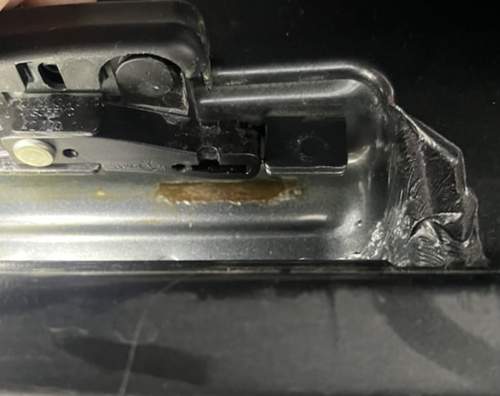

Habe gestern bei meinem drei Jahre alten Caddy V Rost bei den Schiebetürschienen unten links und rechts entdeckt. Es ist genau dort, wo die Tür unten in die Halterung eingeklemmt wird, damit sie nicht von alleine wieder zufällt. Dabei wir die Führungsrolle gegen das Blech gedrückt und scheuert es ab. Folge ROST!!!??
Hat jemand das gleiche Problem? Muss ein Konstruktionsfehler sein.

Quatsch! Das ist im Innenbereich! Ich habe gerade bei meinem Caddy EZ 02/2024 mit 2000km auf der Uhr nachgeschaut, Lack weg und blankes Blech.da macht eine blanke Blechstelle nichts.
Beim TE ist aber nicht blankes Blech, sondern voll der Rost.
Rost
@transarena schrieb am 25. Juni 2024 um 15:57:25 Uhr:
@Ethera schrieb am 25. Juni 2024 um 15:36:10 Uhr:
Ich schrieb ausdrücklich das Flugrost (und nichts anderes ist das) im Innenbereich undramatisch ist, leider hast Du das beim Zitieren rausgekürzt.
Vielleicht lässt sich die DB von euch inspirieren und fängt mit ihren Lieferanten auch Streit an dass sich auf den Schienen in ihrem Schienennetz stellenweise oberflächlicher Rost bildet, ist ja dasselbe Wirkprinzip.
Nochmal zwei Bemerkungen zum Thema: die Rostentwicklung ist schon allein deswegen relevant, weil sich durch eine geeignete Maßnahme ab Werk der Rost hätte verhindern lassen, zB durch eine ähnliche Stahlleiste wie unten. Nicht jeder kontrolliert sein Fahrzeug an so unbequem erreichbaren Stellen und wenn man Pech hat, beschleunigt sich das Problem.
So richtig wie es zudem auch sein mag, dass oberflächlicher Rost durch eine ständige Rollenbewegung weggeschabt wird, so zeigt doch der Augenschein im Foto von Roman, dass die Korrosion hier durchaus schon in nicht wünschenswerter Form fortschreitet, und wenn wir mal annehmen, dass Roman die Tür regelmäßig bewegt, ist das umso blöder.

Ich habe eine volle Kostenzusage für die Behebung der zuvor ausführlich besprochenen Lackmängel bekommen. Diese betreffen die Rollenführung der Schiebetür an der Karosserie sowie die Schleifspuren auf Höhe der Schlossfalle. Erstere wird zusätzlich mit einer Schutzleiste oder -folie versehen. Die genaue Beschaffenheit kenne ich noch nicht.
Eine TPI gebe es zzt. noch nicht, aber laut Lackiererei bei VW müsse der Mangel behoben werden, damit sich keine Korrosion bildet. Nebenher hat man mich noch auf meine „Pflicht“ zur Schadensminimierungsmitwirkung hingewiesen, soll heißen, wenn mir der Mangel bekannt sei, müsse er auch behoben werden, um Schlimmeres zu verhindern.

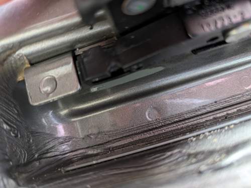

Ich war zur Aufnahme meiner Scheuerstellen auch beim VW-Händler.
Wurde sofort fotografiert und wurde an VW weitergeleitet.

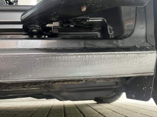

Ist schon eine Schande, dass es da immer noch keine Schutzleiste gibt. Bei meinem Caddy 3 hatte ich damals Edelstahlschienen vom Sharan montieren lassen.
Hab heute mal beim Vito 2019 einer Freundin geschaut. Da läuft die Tür nicht in einer karosseriebasierten Führung, sondern in einer extra an der Karosserie montierten Führung, was natürlich aufwendiger ist.

Wir haben einen Citroen Spacetourer. Da laufen die Rollen serienmäßig auf Edelstahlschienen. Den Händler einfach lange nerven bis er welche einbaut.

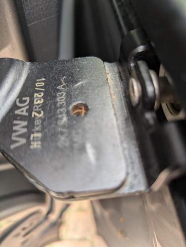

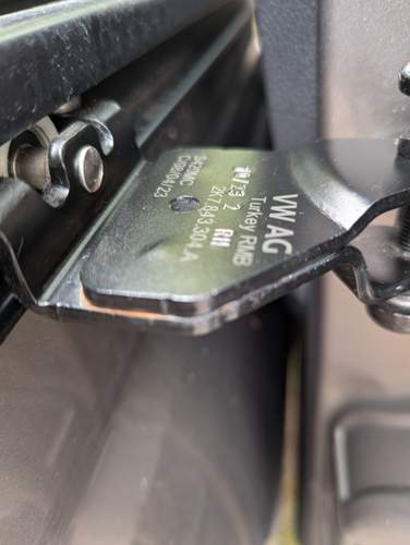

Alles ist jetzt von VWN abgenickt, Scheuerstellen untere Führung, und mittlere Halterung der Schiebetüren. Beide Sachen links und rechts.
Die Halterungen gibt es wohl nur neu, da mein Caddy zum Zeitpunkt der Reklamation erst ein Jahr jung war und 11k auf dem Tacho hatte.

So, habe jetzt endlich die Freigabe von VW bekommen. Es gibt hier keine Qualitätsverbesserung von VW. Sie zahlen jedoch die Behebung des Schadens. Die Werkstatt wird versuchen die Stellen nachlackieren bzw. auszubessern und ev eine Schutzfolie anbringen. Das ist auch laut Werkstatt keine langfristige Lösung, haben aber auch keine andere Idee.
Wie wurde das bei euch behoben???
