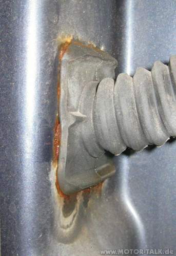

an unserem Insignia ST BJ 2009 rostet es dort, wo die Kabelbäume in die Vordertüren gehen.
Da sitzt eine Manschette auf der Öffnung und rundum rostet es, innen wahrscheinlich auch.
War bei OPEL, Kulanzantrag ist gestellt und heute kommt die INFO vom FOH, er solle das laut Opel zurückstellen, da an einer Abhilfe gearbeitet wird.
Daraus schließe ich, dass es mehere Fälle gibt und das Problem bekannt ist.
Wie sieht es bei Euch aus, habt Ihr da mal nachgeschaut? Ich habe es zufällig beim Putzen gesehen, man muss da schon echt um die Ecke schauen.
Und da zurzeit an einer Abhilfe gearbeitet wird, muss sich das nicht auf das BJ 2009 beschränken. Das scheint ein konstruktionsbedingter Mangel im Zusammenspiel Öffnung Tür und Manschette Kabelbaum zu sein.
Vielleicht hat von Euch schon jemand hiervon oder gar von der geplanten Abhilfe gehört?

Habe soeben bei meinem Insignia nachgesehen. Bingo. Meiner ist auch dabei. 🙁
Erinnert mich ein wenig an meinem damaligem Vectra. Der war auch nach drei Jahren am rosten.
Bilder folgen Morgen.

Gehöre leider auch zum "rostigen Kreis". :-(
Es ist noch nicht viel, wäre mir ohne den Eintrag im Forum und des Nachschauens noch garnicht aufgefallen, da noch unterm Gummi versteckt.
Mein Gedanke ist, erstmal den FOH zu kontaktieren, wobei ich mir schon sicher bin, dass dieser von diesem doch erhöhtem Rostproblem noch nichts gehört hat. Rumdoktorn soll er aber erstmal nicht. Warte lieber auf ein offizielles Statement seitens Opel.

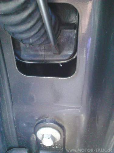

Was auffiel:
Das ist speziell bei den vorderen Türen ziemlich fummelig weil das Türfangband im Weg ist und die Gummimanschette so aufgebaut ist, dass sie eigentlich von innen nach außen montiert wird. Bei den hinteren Türen macht man das am besten so, dass die hintere Tür geschlossen ist und man auf der Kunststoffverkleidung vom Einstieg sitzt. Die Manschette drückt man am besten erst in die Tür rein und fummelt sie dann schräg durch die Öffnung heraus.
Der Lack im Bereich der Gummimanschette löst sich beim leichtesten Kontakt mit einem Fingernagel und der darunterliegende Korrosionsschutz kommt zum Vorschein. Ist mir trotz größter Vorsicht heute zweimal passiert.
Bei der Tür vorne rechts ist das Blech im Bereich der Kabeldurchführung an einer vertikalen Kante nicht korrekt entgratet worden = da hält Lack o.ä. in der Regel schlechter.
habe mir gestern die Zeit genommen, alle Türen bei mir zu prüfen. Bis auf die Fahrertür, wie bereits geschrieben, hatten alle anderen Türen keinen Befall. Aber auch ich musste feststellen, dass der Lack so dann an der Kante aufgetragen wurde, dass unterm Gummi schon die Grundierung zu sehen war. Siehe Foto.
Habe mit meinem Lackstift alle Kanten nachgepinselt und mit Fettspray die Manschette wieder eingesetzt. Abschließend für den Winter noch ein wenig um die Manschette eingesprüht.
Zur Beruhigung für alle, selbst an der Tür mit leichtem Rost war die Tür innen rostfrei und die Materialdicke hat mich an der Stelle auch gewundert. Da weiß man, wo das Gewicht herkommt.
Habe mich dazu entschieden, bei meinem geringem Befall selbst Hand anzulegen, da ich auf eine neue Tür und ggf. Farbunterschied + Werkstattaufenthalt + Kratzer vom Umbau und keine Lust habe.
