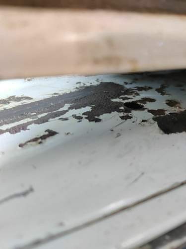

Ich bin grade dabei die Schiebetürführung zu reinigen und danach zu konservieren. Rost technisch sieht diese noch ganz gut aus nur leichter Rostansatz aber nichts durchgerostet. Jetzt möchte ich diese mit Rostschutzlack lackieren.
Erste Möglichkeit:
Einfach überall im unteren Bereich Farbe drauf auch wo die Rolle langläuft.
Zweite Möglichkeit:
Den Weg wo die Rolle langfährt penibel abkleben und nur den äußeren Bereich lackieren.
Mit der zweiten Möglichkeit möchte ich verhindern das die Rolle über den ja recht rauen da gepinselten Lack beim laufen viel kracht macht und sich dieser ohnehin schnell wieder löst und dann als Dreck die Rollen verklebt.
Was sind eure Meinungen dazu und hat das schonmal jemand so wie ich das geplant habe gemacht?

Mach am besten ein Foto und stelle es hier ein. Dann lässt sich dein Vorhaben besser beurteilen
Gruß Mathias
So sieht die Schiene zur Zeit aus.

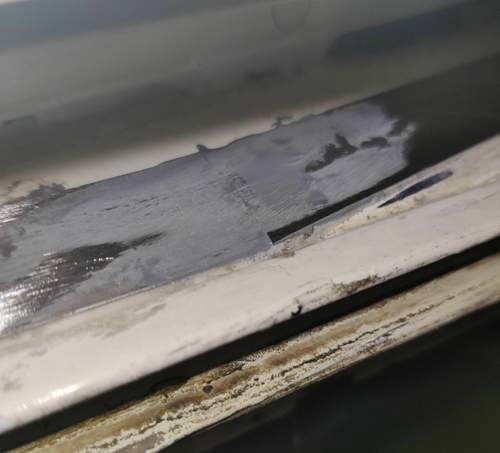

Da mir deine Idee so gut gefallen hat habe ich die letzten Tage versucht sie umzusetzen.
Dafür habe ich 2 Meter Edelstahlstreifen bestellt die 20 mm breit und 0,5 mm dick sind.
Hier also ein paar Tipps wie man es NICHT machen sollte.
Zuerst habe ich den kompletten Bereich wie oben schon geschrieben mir Rostschutzfarbe lackiert und diese 2 Tage trocknen lassen. Danach habe ich auf die ganze Länge von hinten bis zu dem Punkt an dem die Rolle tiefer in den Unterboden fährt den Streifen mit Montagekleber (war wie sich später rausgestellt hat nicht geeignet oder einfach schon zu alt) angeklebt. Die Kurve die die Rolle am anderen Ende fährt habe ich mit zwei weiteren Streifen ausgelegt. Hier habe ich versucht die Stöße möglichst im exakten Winkel zu schneiden um Kanten oder auch Lücken zu vermeiden. Da das nicht ganz geklappt hat habe ich am Ende die kleine Lücke die geblieben ist mit stahlgefülltem Klebstoff ausgegossen und nach Aushärtung glatt geschliffen.
Zum testen habe ich dann die Schiebetür wieder eingebaut und nach dem ersten schieben war ich wirklich beindruckt. Die Tür rollt sehr gleichmäßig und wirklich super leise.
Nach ein paar mal öffnen und schließen dann aber die Ernüchterung!
Die Schiene hatte sich am vorderen Ende wo die Rolle im geschlossenen Zustand steht schon gelöst und stand nach oben. Auch die anderen Streifen waren in leichter U Form der länge nach gebogen und der Kleber an den Kanten hatte sich gelöst. Die Stöße die ich extra sorgfältig gefüllt und glatt geschliffen standen auch schon leicht hoch und man merkte das die Tür stockte.
Mir wurde schnell klar das das so nicht lange hält und alles wieder raus kann. Das lösen stellte sich wenigstens als sehr leicht raus da der Kleber entweder kaum noch gehalten hat oder den Lack mit abriss.
Was zurück blieb ist eine Schiene mit halb abgerissenem Lack und drei durchgebogene Edelstahlstreifen.
Werde ein paar Bilder anhängen sodass man das ganze noch besser erkennen kann.
Also nochmal alles zusammengefasst:
Edelstahlbleche in 0,5 mm dicke sind zu dünn. Ob das durchbiegen durch besseren oder einfach neueren Kleber verhindert hätte werden können kann ich zur Zeit noch nicht sagen.
Werde das Projekt erstmal auf Eis legen und mich vielleicht später nochmal daran versuchen. Dann würde ich dickeres Blech nehmen >1mm und das dann als großes Blech genau an den Bereich anpassen und direkt aufs blanke Blech kleben.
