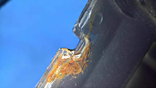

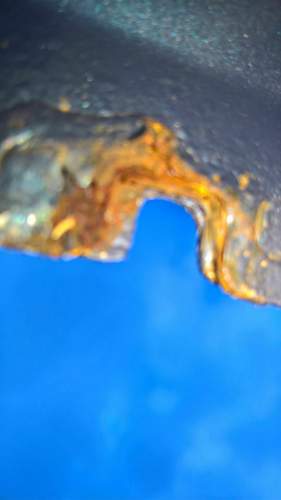

nach fast einem Jahr und nachdem man mich bei der Inspektion im Sommer ziemlich abgespeist hat geht es jetzt wieder richtig los.
Ich have mit meinem "Verkaufshändler" gesprochen (konnte wegen meines Umzuges die Reparatur leider nicht durchführen), der auf die klare Garantie des Fachbetriebes verweist. Im Klartext: wenn die Kulanzreparatur nicht sauber durchgeführt wurde, steht der Fachbetrieb innerhalb der Garantiefrist in der Pflicht.
Fahre gleich wieder los und mal sehen.
Ich kann allen nur empfehlen, regelmäßig zu kontrollieren. Fotos angefügt.
Wp-20170114-09-07-53-pro
Wp-20170114-09-09-42-pro
Wurde es denn bereits einmal repariert?

a) Ist das die gleiche Stelle, die bereits im Sommer behandelt wurde? Ich kann es mangels Grand nicht zuordnen, meine aber, die bisherigen Fotos hier im Forum zeigen andere Stellen?
Wenn es die gleiche Stelle ist, besteht natürlich ein Garantieanspruch gegen den (oder einen, siehe unten) FFH. Sollte es eine andere Stelle sein, ist es ein neuer Fall...
b) Wen meint der Händler mit "Fachbetrieb"? Einen Lackierer, der im Auftrag des FFH/Ford die Reparatur durchgeführt hat? Über welchen FFH hast Du im Sommer die Kulanzreparatur machen lassen? Den von Dir Verkaufshändler genannten oder einen anderen?
Sollte jetzt mit Fachbetrieb ein Subauftragnehmer eines FFH gemeint sein, dann kann dir dessen Garantie egal sein, der hat nur ein Vertragsverhältnis mit dem ihn beauftragenden FFH.
Dein Ansprechpartner ist ein FFH, wobei höchstens diskutabel wäre, ob Du direkt zu dem mußt, der ursprünglich die Kulanzreparatur abgewickelt hat...
