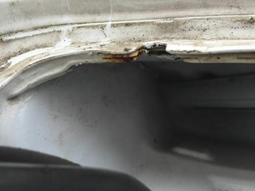

Da die Schiebetür links knartz und zudem der Gurt links nach Regen immer wieder mal nass war, habe ich mich auf die vertiefte Suche begeben.
Das Knarzen muss ich noch angehen, aber das Wasser dringt wohl in kleinen Mengen im oberen Bereich der B-Säule ein. Dort ist die Türdichtung der Schiebetür mit einem Pin festgemacht. Dieser ist locker und das ist die einzige Stelle, wo Wasser im Bereich der B-Säule eindringen könnte.
Dabei habe ich die Dichtung mal abgezogen und einen riesigen Schreck bekommen: unter der Dichtung rostet es in einigen Bereichen! Und das bei einem 2013er Baujahr!
Ich habe schon viel erlebt, aber da kann sich mein Händler bei der nächsten Inspektion was anhören.
Muss ich jetzt überall an einem nicht mal 3 Jahre altem Auto nach Rost suchen? Ich habe doch keinen Fiat Croma gekauft.
Bin ich ein Einzelfall?

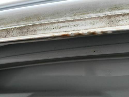

hatte heute an unserem GCM Trend EZ 09/11 mit 110.000 km nachgeschaut und folgendes gefunden, leichter Rost jedoch nur linke Seite.
Was meint ihr dazu?
Die geposteten Bilder sind stärker betroffen.
Haben den Max im Mai gebraucht gekauft und bei uns sowie vorher steht er im Freien.
