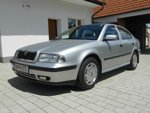

Die 97er und 98er Octavias haben keine hinteren Radhausschalen,
der Bereich um den Tankdeckel rostet dann wie Sau.
Bei meinem 98er TDI Limo (150.000km) ist dort ein Repblech schon eingeschweißt, sonst ist er rostfrei!
Unser 2004er TDI 1U Combi (110.000km) ist 100% rostfrei.
Der 98er: Neuwagenoptik nach 16 Jahren: erster Lack, bis auf die rechte Seitenwand (Tankloch) Originallack, der Lack ist am Foto trocken, ohne Fotoshop!
