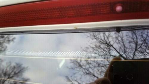

Hallo zusammen, mal so in die Runde: Hat schon Jemand Erfahrung damit ? Mein UP wird jetzt bald 3 Jahre alt. Habe Garantieverlängerung auf 5 Jahre. Jetzt habe ich an der Heckklappe zwischen 3. Bremsleuchte und Heckscheibe Rostblasen. Nix großes, ca. 2 Stecknadelkopf groß. Steinschlag schließe ich da mal aus. Rost an einem nicht mal 3 Jahre alten Auto geht meiner Meinung nach gar nicht. Klimaanlage schmeißt Wasser in den Beifahrerraum. Da basteln die schon 1 Jahr dran rum. Jetzt läuft der Eco Up bei kaltem Wetter wie ein Sack Nüsse. Nach 2-3 Min. läuft er rund. zwischen 1.500 und 2.500 Umdrehungen schnarren an der Karosserie . GDR Ventil wurde erst nach 1000.000 getauscht. Pfiff aber von Anfang an. Hab ich da einen Montagswagen erwischt ???

Das mit dem Rost würde ich an deiner Stelle möglichst gleich der Werkstatt mitteilen, denn du hast eine so genannte schaden minderungs Pflicht. Wenn du da zu lange wartest kann es sein das sie die Übernahme ablehnen weil es schon zu weit fortgeschrittenen ist.
Auto steht schon bei VW. Mir wurde durch die Blume mitgeteilt das es wohl auf 50/50 ausgehen könnte. Muss ich für solch einen Mangel zahlen ??? Also nach 3 Jahren darf das einfach nicht sein.
Bei meinem Seat ist die dritte Bremsleuchte in dem Kunststoff"Spoiler" integriert. Darunter beginnt direkt die Glasscheibe. Hier kann also nichts rosten.
Ist das beim UP anders gelöst?
Foto?

zwischen driter Bremsleuchte und Heckscheibe in dem schmalen Schlitz, eher richtung Scheibe. Ohne Ausbau geht da mal garnix. Wenn die von mir wirklich Kohle sehen wollen, war das der letzte VW. Für das Geld erwarte ich Qualität. Mei UP hatte LP 19.800€

Es wäre ein reiner Kulanzfall. Das bedeutet, du hast keinerlei Anrecht darauf, dass irgendwas gezahlt wird, spricht du musst auf Wohlwollen seitens VW spekulieren. Die Garantieverlängerung hat übrigens nur einen Punkt wo sie nicht gut ist, sie schließt Rost aus 😉.
Ehrlich gesagt weiß ich immer noch nicht genau wo. Bei meinem Citigo ist da kein richtiger Spalt. Könntest du eventuell ein Foto machen? Noch eine persönliche Sache. Der Preis deines Fahrzeug spielt überhaupt keine Rolle. Ob er 9000€ oder 19000€ kostet, ein Mangel ist ein Mangel! Ist aber eine allgemeine Angewohnheit hier bei MT immer den Preis zu erwähnen. So kann jeder sehen, was man sich tolles leisten kann.

Aber da mir die Geschichte keine Ruhe lies, war ich doch noch mal direkt unten beim Fahrzeug (bewaffnet mit dem Foto). Am Ende habe ich aber keines gemacht, da es recht eindeutig ist, der "Spoiler" ist Blech und kein Kunststoff. Und klar, wenn es da eine Beschädigung gibt, wird es rosten.
Wobei ich als TE einen Steinschlag nicht komplett ausschließen würde.
Hab mal ein Foto gemacht.

Ich muss gestehen, dass ich auch bisher davon ausgegangen bin, dass der "Heckspoiler" aus Kunststoff besteht... aber nein, dem ist tatsächlich nicht der Fall. 🙄
