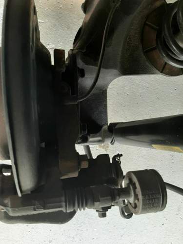

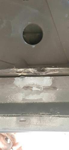

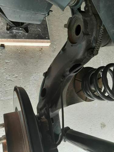

Hallo.
Habe gerade meinen Unterboden
Selbst in Ordnung gebracht.
Arbeite mit Auffahrböcken und komme so ganz gut an alles ran.
Meine Vorgehensweise.
Unterbodenwäsche, loser Rost ab
Mit geeigneten Mitteln.
Auftrag Rostumwandler, über Nacht, abwaschen und trocknen
Auftrag Rostux Prosol, ablüften und nochmal drüber.
Trocknen über Nacht.
Das Ergebnis war sehr gut.
Nicht einfach Seilfett oder sonstiges aufsprühen.
TÜV hat es mir gedankt.
