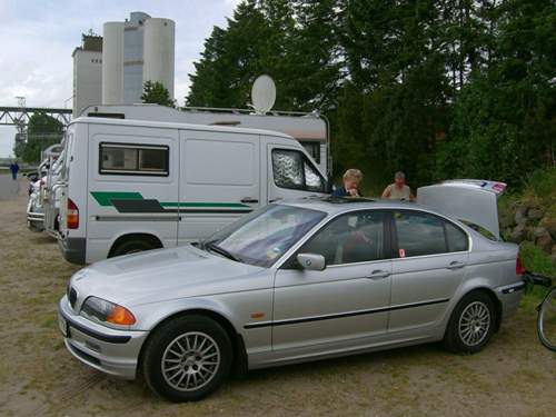

Mein Silberner (Garagenwagen - 8/2000 - 300.000km) hat auch seine erste Stelle. Am Kofferraum, genau unter der Dichtung, wo sie zusammengesetzt ist, am Schloß. Schau doch dort mal nach....
Am-nord-ostsee-kanal-juni-2009-2
Sehr aussagefähiges Foto ;)
