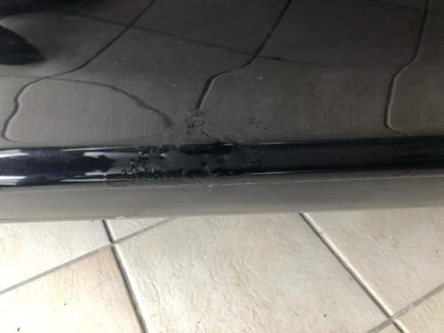

Guten Abend liebe Phaeton-Community,
ich bin neu hier und derzeit in der Anschaffungsphase eines Phaetons. Mich fasziniert dieses wundervolle Fahrzeug schon seit langer Zeit...
Nun habe ich ein mögliches Exemplar ausfindig gemacht. Einziges Problem: Es befindet sich eine Roststelle (siehe Bilder) an einer der Türen. Der Lack wirft blasen auf an der Stelle und nun die Frage an die Fachleute hier:
Wäre diese Stelle wohl noch zu reparieren? Die Türen sind ja meines Wissens nach aus Alu. Oder wäre eine neue Tür fällig?
Zweite Problemstelle: Bekommt man den Sitz leicht wieder repariert? Es handelt sich um das Leder „Vienna Classic“.
Vielen Dank an alle Helfer für eure Beiträge. 🙂
Wünsche euch noch einen schönen Abend!
Wenn der Wagen frischen TÜV hat, dann kannst du mit 3000 Euro nicht viel falsch machen. Dann fährst du ihn 2 Jahre und schaust dann weiter. Wenns dann teuer wird, verkaufst oder schlachtest du ihn oder du bekommst ohne viel Aufwand nochmal TÜV. Bei diesem Preis ist das Risiko nicht so hoch.
