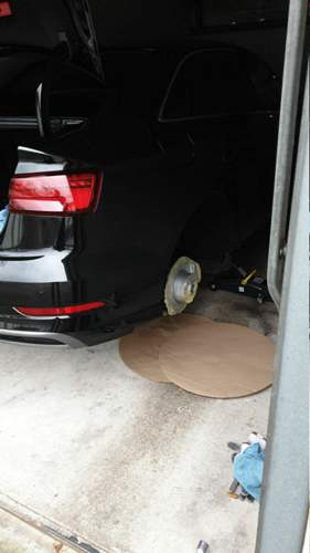

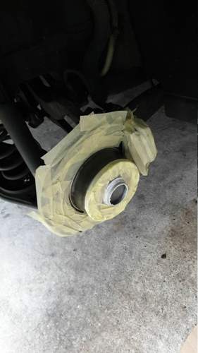

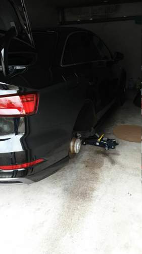

So habe am vergangenen Wochenende auch mal an meinem A3 den Rost bearbeitet und die Scheiben anschließend mit Zinkspray behandelt. War eine ewige Arbeit den ganzen Gammel ordentlich zu entfernen und alles richtig abzukleben.
Bin mit dem Ergebnis jetzt erstmal zufrieden, mal sehen wie lange es hält.

Das Bild habe ich gemacht nachdem bereits etwas gefahren wurde, daher sieht man jetzt statt dem Rost den Bremsstaub auf dem Topf umso mehr :D Lässt sich aber einfach abwaschen.

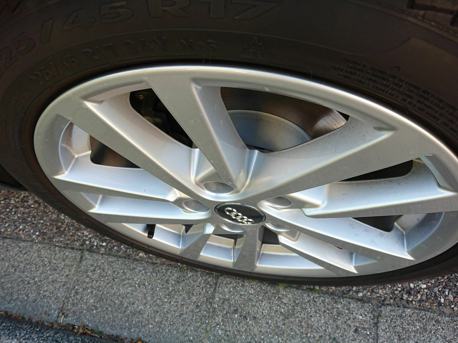

Hat schon jemand probiert schwarz statt grau zu verwenden, wie sieht das aus?
Es gibt ja z.B. diesen Hochtemperaturlack in schwarz.
Ich habe mir für nächstes Jahr vorgenommen, es schwarz (matt) zu lackieren. Das ist beim A4 B9 „serienmäßig“ so und gefällt mir dort sehr gut.
Das habe ich auch schon überlegt. Das Silber an der Stelle finde ich optisch nicht so passend.
Ich habe heute mehr oder weniger Spontan die beiden Bremsscheibentöpfe hinten welche bei mir auch angefangen haben zu gammeln behandelt. Erst den Rost mit einem Aufsatz für den Akkubohrer abgeschliffen dann alles gereinigt und mit Aluspray besprüht. Hat glaube so 3 std alles gedauert aber nun bin ich zufrieden.
Schick, das muss ich auch machen, sieht langsam wieder gammlig aus. Beim A4 haben sie das schön grau matt lackiert, beim A3 son Mist...
Würde Schwarz nicht besser aussehen? Wäre dann quasi unsichtbar, das Silberne sticht hinter der Felge so hervor.
