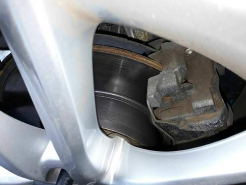

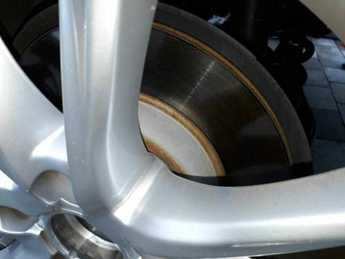

Habt Ihr hinter dem Felgen auch so viel Rost? Kann man da etwas auf
Garantie machen! Was meint Ihr? Oder wie behandeln.... ??

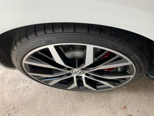

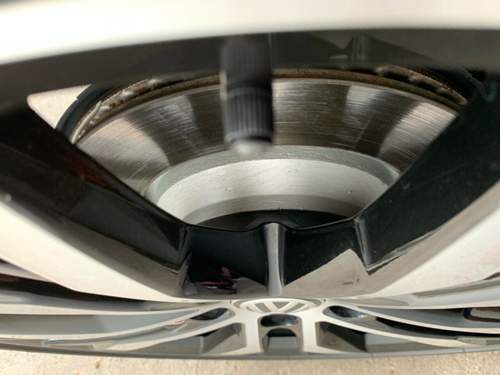

Hier mal die Bilder von der Radnabe die ich mit Zinkfarbe nachgearbeitet habe.
Rost mit einer Messingbürste entfernt und dann entfettet und danach lackiert.
Die Riefen was man sieht die sind Serie schon so tief.
Ist zwar am Golf GTI gemacht aber mach es die Tage auch an meinem RS3.

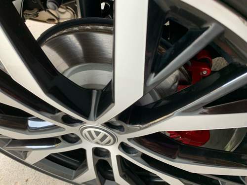

Ich wurde gebeten meinen aktuellen Post aus dem RS3 Thread auch hier zu posten. Das mache ich natürlich sehr gerne.
Nachdem ich mich schon seit Monaten über die unansehnlichen Radnaben an der Hinterachse geärgert habe, habe ich mich heute mal an die Arbeit gemacht.
- Räder runter
- Nabe und Distanzscheiben mit Bremsenreiniger gereinigt
- Nabe mit Drahtbürstenaufsatz und Akkuschrauber entrostet
- Nabe nochmal mit Bremsenreiniger gereinigt
- alles abgeklebt
- Nabe lackiert (2x)
- Nabe und Distanzscheiben mit Keramikpaste eingeschmiert
- Räder wieder rauf
War eine Menge Arbeit, aber wenn ich das Ergebnis sehe, bin ich hoch zufrieden! So schön waren die Naben höchstens in den ersten Wochen nach der Auslieferung.
Leider waren meine Unterstellböcke zu hoch. Musste daher mein Baby leider auf Ziegelsteinen, Holz und Filzunterlagen auf den Aufnahmen abstellen. Ging aber auch so sehr gut.
Verwendet habe ich Zinkspray in Alu Look. Ist Temperaturbeständig bis 600°C.
