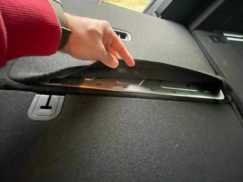

Rost an der hinteren Seite der Rückbank (unter dem Stoff)
Kia Ceed CD
habe in einer Facebookgruppe entdeckt und betrifft wohl so einige Fahrzeuge aus der Ceed-Familie.
Ich finde es nicht so wild, aber ist natürlich nicht unwichtig aber nicht Sicherheitsrelevant.

Es hat doch jemand an Kia geschrieben und das Video beigefühgt... Bleibt abzuwarten was dabei rauskommt. Laut Kia wird sich der Sache mal angenommen . Wird wohl kaum einer schon beobachtet haben und ich glaub fast auch nicht das es so verbreitet sein wird. In der Kiste wird es wohl mal richtig feucht gewesen sein. Wenn ein Auto von innen Trocken ist, kommt eigentlich auch kein Flugrost. Und nein, ich bau jetzt nicht meine Rückbank auseinander und schaue. Wenn sich Kia davon was annehmen sollte, wird es schon eines Tagen eine Rückrufaktion geben, falls eine Sitzbank durch Rostbefall zusammen gebrochen ist 😉
Gut, ich habe in mehr als bald fast 40 Jahren Autofahrerleben nie unter den Stoff geschaut. Daher wenig relevant.
Gerade geschaut.. ist bei mir auch und ich hatte noch nie ein Feuchtigkeitsproblem.
dauert keine Minute um nachzusehen

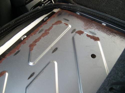

Nicht Sicherheitsrelevant ?
Es soll wohl auch an der Stelle rosten wo der Mittelgurt befestigt wird. Naja es soll wohl auch schon bei den my22 aufgetreten sein, nun rosten sie von innen nach außen??
Also ich würde behaupten, dass das so eingebaut wurde. Die werden sich gedacht haben ummantelt vom Stoff wird das schon nicht weiter rosten und auch keiner sehen.

Die Teile sind vor der Montage vllt. in' Regen gekommen, ich denk auch nicht das der weiter frisst.
Gruß jaro
@jaro66 schrieb am 12. Januar 2022 um 11:03:13 Uhr:
Gruß jaro
Richtig, wenn das nicht nass wird, rostet da nichts weiter. Auch durch die Luftfeuchtigkeit sind keine Weiterrostungen zu erwarten. Es bildet sich eine oberflächliche Rostschutz und fertig. Evtl. wurden die Metallteile im Freien gelagert.
Da braucht man sich keine weiteren Gedanken machen.
Würde auch nicht ausschließen, das die Teile bei der Montage schon so ausgesehen haben. Wird die QS schon freigegeben haben.
