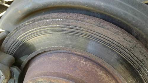

Heute gab es komplett neue Bremsen, nach 90000 km zum ersten Mal. Anbei die ein Foto von den hinteren Scheiben (Innenseite). Ich denke es wurde Zeit.
Gruß Droge99
Bremsscheiben-hinten-innenseiten-nach-90000-km
@Droge99 schrieb am 16. Juni 2015 um 17:32:34 Uhr:
Gruß Droge99
Sehen ja aus wie meine ;)
78000 km und 4 1/2 Jahre!
Bremsscheiben
Sieht eher so aus, als wenn da kein Bremsklotz mehr dran kam...
Wenn´s Radio schön laut ist, hört man die VW-Defiziete nicht ;)
Was hat das laute Radio mit der Bremse zu tun? Oder macht Deiner beim Bremsen Krach? ;)
@QuirinusNE schrieb am 17. Juni 2015 um 12:48:37 Uhr:
Das Bremsen hat man zum Schluss schon deutlich vernehmen können, war ja auch kein Belag mehr auf dem Träger, zumindest innen nicht. So gesehen konnte auch kein Belag mehr an die Scheibe kommen.

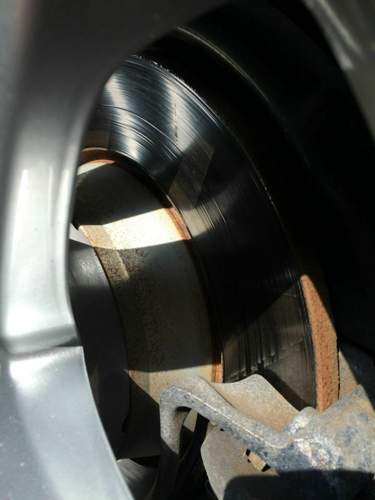

Hallo Zusammen,
den ganzen schönen Bremsenbildern habe ich auch noch ein paar hinzuzufügen.
Trotz viel Unterwegs und hartem Bremsen, da ist nichts besser geworden.
Morgen ist der Wagen zum TÜV, mal sehen was der (oder mein Händler) sagt.
Grüße, Lutz
20150418-095540-1
20150418-095600-1
3,5 Jahre, 74.700 KM gelaufen:
Vorne rechts, hinten rechts (am schlimmsten), vorne links, hinten links.

Oh weh, mit sowas würde ich keinen einzigen meter mehr mit fahren - bzw. hätte die schon vor 20.000 km komplett auswechseln lassen. Da riskiert man ja, dass einem die gesamte Bremsanlage um die Ohren fliegt.
Viele Grüße, auch an den fähigen Schutzengel, Martin
@lutzlutz schrieb am 25. Juni 2015 um 15:49:26 Uhr:
Tragbild nicht mehr in Ordnung - kein Stempel!
Jo, die haben's hinter sich !
Der Bremsbelag legt sich nicht mehr vollständig an die Bremsscheibe, damit weniger Bremsleistung !
Nur neue Beläge würden durch solch eine Scheibe in kürzester Zeit wieder zerstört.
Weiter können sich durch das Unterschiedliche Tragbild beim Bremsen auch unterschiedliche Wärmespannungen in der Bremsscheibe entstehen was dann zu Rissen führen kann, wenn nicht sowieso schon welche da sind.
Also weg mit den Dingern, einmal komplett neu!
