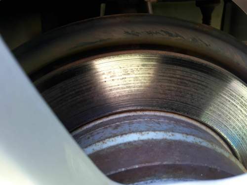

Gestern war mein Auto zum Service C in der Werkstatt
Im laufe des morgens rief mich der MB Meister an. Ich hätte Rost an den hinteren Bremsscheiben.
Ich erst mal Sauer 😠 sagt, (da ich das Auto heute brauchte) das man das im Sommer irgendwann machen kann wenn ich Urlaub hab.
Gerade eben hab ich mal die Bremsscheiben mir angeschaut. Rost ist nur hinten rechts...
Aber selbt als Laie sage mal das da irgendwas nicht stimmen kann.
Bild im Anhang!!
Achso, vor 35000 km habe ich komplette neu Bremsbeläge gebraucht. Die Bremsscheiben sind noch die ersten also jetzt ca 56000 km drauf.
Was meint ihr dazu, Werkstatt-Pfusch??

Die Bremsscheibe ist sowas von fertig, ich verstehe nicht wie man damit noch fährt.
Ich vermute mal stark das das Auto seit Jahren keine Wartung mehr bekommen hat.

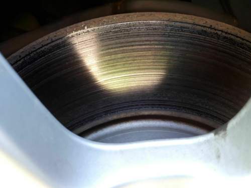

Und so schaut das Ganze nach 200km aus:
Nach ca. 28.500km (hinten) und ca. 55.000km (vorn), schauen die ATE Bremsscheiben (in Verbindung mit ATE Ceramic Bremsklötzen) so aus:

Und ich dachte schon, meine Noname Bremse sieht schlimm aus. Ich bin beruhigt.

Schön schauen die Scheiben nicht aus, aber dafür bleiben die Felgen recht sauber, der Verschleiß ist gering und die Bremswerte sind in Ordnung.
Ohje... Sieht echt mies aus, in was für einem Zeitraum hast du das denn draufgefahren? Steht das Fahrzeug nachts im Freien?

Die vorderen Bremsscheiben wurden 03/2015 montiert, also sind das 55.000km in 2.5 Jahren, was einer Jahresfahrleistung von 22.000km entspricht. Das Fahrzeug steht frei vorm Haus.
Das sieht eigentlich normal aus.
Zumindest A-/B-Klassen-typisch.
Unsere A-Klasse wurde in den ersten 5 Jahren nur ca 6000Km/Jahr bewegt.
Da waren die BS hinten komplett verrostet, die haben nach dem Start hörbar geschliffen hinten.
Nach dem ersten Belagwechsel (nach ca. 80.000Km) wurde es besser.
Nun fahre ich etwa 25.000 Km im Jahr mit viel Autobahn und höherem Tempo.
Seitdem sind sie schön gleichmäßig blank.
Das Bild deiner Scheiben passt also schon zu Deinem Fahrprofil.
Mach mal ne längere, schnellere Autobahnfahrt und Du wirst sehen, die werden wieder blank.
Der TÜV sagt hier gar nix, solange die Werte passen.
Und bei der A-Klasse sind die Jungs (Mädels) sehr tolerant, da sie es kennen und schon viieeeel schlimmere Scheiben gesehen haben.
