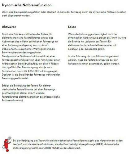

in meinem B7 Passat funktionierte die Notbremsfunktion kurz beschrieben, so:
Bei ziehen des Bremstasters wird das Fahrzeug über 7km/h mit dem ABS System auf allen vier Rädern mit ca 6m/s2 abgebremst , das ABS regelt dabei um die Spur sicher zu halten.
Dabei wird die Motorleistung auf Leerlauf gesenkt, alle aktiven Assistenzsysteme deaktiviert, ein Warnsignal ertönt und die Bremsleuchten werden aktiviert.
Unter 7km/h wird dann die Feststellbremse aktiviert
Nachzulesen im Bild unten.
Ich denke im wesentlichen wird das für den Tiguan übernommen worden sein

Ich fürchte nicht, denn das (Online)Handbuch zum T-2 sagt folgendes zur Notbremse
Gesucht hatte ich nach: Notbremsfunktion
Hallo @chevie,
in dem von Dir abgebildeten Online Handbuch wird formuliert
"Niemals die elektronische Parkbremse zum abbremsen des Fahrzeugs benutzen außer in Notfällen"
Ich denke da sind wir uns einig das die Betriebsbremse eben die Fußbremse sein sollte.
"Der Bremsweg kann wesentlich länger sein"
Ja...kann er unter bestimmtem, unglücklichen Bedingungen sicherlich
"unter Umständen werden nur die Hinterräder abgebremst"
Unter welchen Umständen steht da nicht, eventl unterhalb der 7km/h Grenze, bei der nur die Feststellbremse wirkt
"Immer die Fußbremse benutzen"
Ja was soll das denn, ich brauche die Notbremsfunktion eben dann wenn die Fußbremse nicht erreichbar oder defekt ist, und dann soll ich sie nicht benutzen?
Ich denke da ist vielleicht das richtige gemeint, aber sehr unglücklich formuliert und zusammengestückelt, von jemandem mit wenig technischem Verständniss.
Ich vertraue da eher der technischen Beschreibung der Notbremsfunktion aus dem Selbststudienprogramm (SSP) vom Passat B7. Darin wird diese Funktion schlüssig beschrieben und , wie ich schon schrieb, gibt es eigentlich keinen Grund das es für den Tiguan im wesentlichen nicht übernommen wurde.
Dafür sprechen ja auch die Erfahrungen der Sicherheitstraining Teilnehmer.
@kasemattenede - Man braucht die Notbremsfunktion nur wenn die normale Bremse versagt, das ist klar. Natürlich würde ich, wenn die normale Bremse versagt, auch die "Handbremse" probieren um zu bremsen da versucht man alles was Hilfe bringen könnte. Sicher liegt die Vermutung nahe das VW die Funktion vom B7 auch für andere FZ Typen übernimmt, aber aus dem Bauch heraus, unbestätigt, die Funktion eines anderes Fahrzeugtypes (des gleichen Herstellers) als "sicher ebenso funktionierend" anzunehmen, soweit geht mein blindes Vertrauen dann doch nicht. Da VW beim Tiguan in der (Online) BA eine Notbremsfunktion nicht explizit beschreibt, glaube ich erst mal nicht dran.
Nebenbei, natürlich ist die normale Fußbremse wohl die Betriebsbremse, aber die ist in dem kopierten Teil aus der BA nicht genannt, da geht es um die Parkbremse die auch als Notbremse "missbraucht" werden kann. Das der Bremsweg länger ist glaube ich auch wenn, wie dort beschrieben, nur die hinteren Bremsen genutzt werden. Ich werde mal versuchen VW im OnlineChat zu fragen wie beim T-2 die Notbremsfunktion ausgeführt ist
