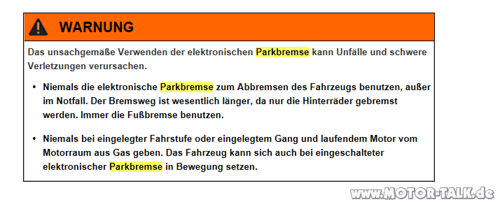

vermutlich haben weder Übungsleiter noch @Pniggel die Betriebsanleitung gelesen?
Hannes

Wer lesen kann ist im Vorteil,gelle.
Elektronische/elektrische Handbremse hatte ich geschrieben und bei der Übung verwendet und erfahren,
nichts anderes.
Hallo
Du hast aber auch geschrieben, dass mit der elektronischen Handbremse alle vier Räder abgebremst werden. Das nun aber definitiv. falsch.
supereinstein
Nö, Pniggel hat vollkommen Recht. Durch ziehen und gezogen halten des elektronischen Parkbremshebels während der Fahrt wird eine Notbremsung über alle vier Räder eingeleitet und ist für den Beifahrer gedacht, falls der Fahrer das Bewusstsein verliert, um das Fahrzeug zum stillstand zu bekommen. Parkbremsfunktion und Notbremsfunktion sind zwei unterschiedliche Dinge.
Gruß Duffy

@Duffy07 schrieb am 30. Juli 2018 um 07:33:14 Uhr:
Gruß Duffy
korrekt, siehe hier ab 1:08
https://...gen-driving-experience.de/.../...ach-verstaendlich.html?...
Übrigens egal ob Passat B8, Tiguan2, Golf7 oder irgendein anderer MQB, ist weitestgehend bei allen gleich die Funktion.
Kann nur empfehlen das mal auf einer ruhigen Strasse zu testen, funktioniert hervorragend.
Und bremst tatsächlich die hinteren Bremsen frei, weil sofort ein so grosser Bremsdruck aufgebaut wird, dass die hinteren Scheiben wesentlich stärker als im Alltagsbetrieb belastet werden ("normale" Alltagsfahrweise vorrausgesetzt).
Aha,
Driving-Experience widerspricht also der Betriebsanleitung!
Oder widerspricht die Betriebsanleitung Driving-Experience?
Fake News oder wem soll man glauben?
Hannes
In erster Linie sollte man sich nicht an Negativ-Trends anhängen und solche Phrasen wie "Fake News" verwenden.
Dass die BA nicht 100% vollständig und fehlerfrei ist, sollte auch bekannt sein.
