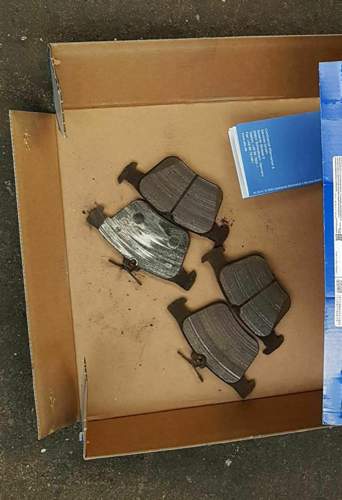

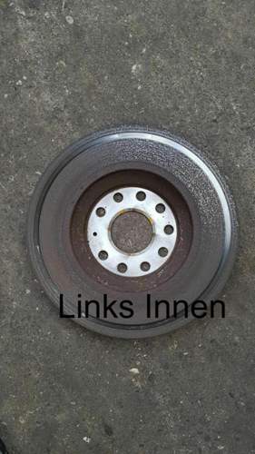

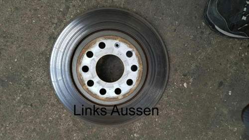

An meinem Tiguan 2 wurden jetzt die Scheiben und Beläge gewechselt.
VW wollte davon nichts wissen. Laut Werkstatt entstand der Rost durch zu wenig bremsen und zu viel Standzeit in der Garage (lächerliche Erklärungen. Nach nicht einmal 4 Jahren ist auch auf Kulanz kein Wille vorhanden.
Das Fahrzeug ist 4,5 Jahre und hat 41Tkm gelaufen. Die Bremsbeläge waren am Ende bzw schon auf Metall (siehe Foto). Wobei die inneren Beläge am Ende ( bis auf Metall ) und die äußeren Beläge noch zur Hälfte vorhanden waren.
Eine so schlechte Bremsanlage habe ich in meinen 50 Jahren Autoerfahrung noch nicht erlebt.
Vor meinem Tiguan hatte ich einen Touran, bei dem habe ich in 8 Jahren und nach 130 Tkm noch keine Bremsbeläge erneuern müssen und die Bremsscheiben waren blank ohne Rost.
Was VW sich heute erlaubt und auf den Markt bringt grenzt an Betrug am Käufer.
Die Reparatur habe ich in einer freien Werkstatt machen lassen da ich nicht auch noch die horrenden Werkstattkosten von VW tragen wollte.
Nun hoffe ich mal das die Bremse etwas länger hält.

@DSGTOURI die Einkäufer bei VW kaufen möglichst günstig ein. Die Scheibe kostet geschätzt keine 3 Euro im EK. Die Scheiben neigen stark zum rosten weil der verwendete Guss sehr unrein ist.
ich gebe hier mal Halbwissen und Erfahrung zum Besten.
Wenn ein Fahrzeug überwiegend und mehr oder weniger unbeladen unterwegs ist, wird die Hinterachsbremse kaum aktiv, durch die Bremslastverteilung. Die hinteren Bremsscheiben gammeln vor sich hin, insbesondere im Winter durch Steusalz. Man hat da gar keinen Einfluss drauf.
Bei Fahrzeugen mit mech. Handbremsbetätigung kann man ab und zu durch leicht angezogene Handbremse die Scheiben "frei bremsen" und die Scheiben sind dann meist wieder schön blank. So habe ich das schon immer gemacht.
Bei elektr. Handbremsbetätigung so wie Tiguan und viele andere, geht das nicht. Beim ziehen des Handbrems"schalters" haut die Bremse schlagartig voll rein. Dosieren is nich.
ABER: Auf der Autobahn nutze ich ACC. Es ist wohl Tatsache und kein Gerücht, dass ACC die elektr. "Handbrems-Hinterachsbremse" nutzt. Nach einer Autobahnfahrt sind meine hinteren Scheiben immer blitzklank.
Empfehlung: Probiert es aus, die hinteren Scheiben werden es euch danken.
