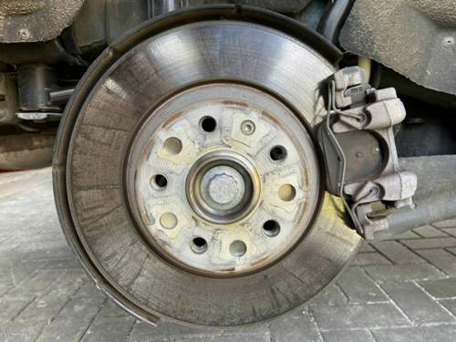

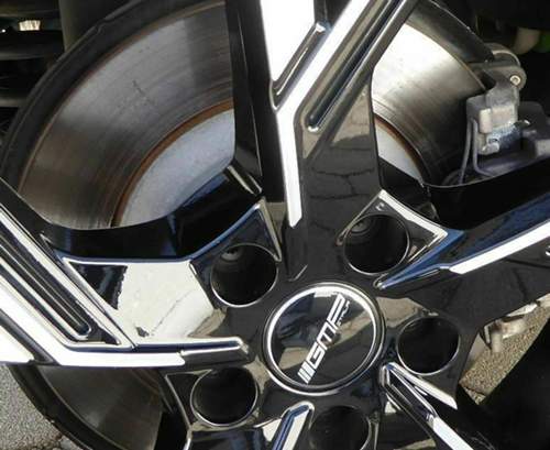

So wie ich euch hier im Thread verstanden habe, ist das „Knallen“ beim Lösen der Parkbremse normal und nicht schädlich. Ich hab schon diverse VW mit der Parkbremse gehabt, aber das Geräusch ist für mich neu. Meine hintern Bremsscheiben sehen entsprechend aus. Auch normal?
Tiguan Allspace 220 PS TSI, MJ 2020.

Servus,
meiner Meinung nach ist das nicht normal!
hast du die Bremse beim Parken immer aktiviert, die Scheiben sehen ja bescheiden aus!
du siehst ja direkt wie die Beläge festgebacken waren.
sind das noch die Orginal Konzern Bremsen?
wieviel km sind da drauf?
die hydraulische Parkbremse haben doch alle?

habe gerade nochmal 2 Bilder reingestellt leichte Riefen haben die Konzernbremsscheiben alle, aber
das ist ja nichts Neues.
Abhilfe bringt hier nur eine Bremsscheibe aus dem Zubehör inkl. Bremsklötze, von ATE z.B 😉
Bremsscheibe hinten links 5000 km
Bremsscheibe ninten rechts 5000 km

Servus,
das beschriebene Knallen kann m.E. doch nur von den festgebackenen
Bremsklötzen an der Scheibe her rühren?
warum das aber so ist das die Klötze eine so " innige " Verbindung eingehen, k.A.
das steht wieder auf einem anderen Blatt, das Knallen ist auf jeden Fall nicht normal
wenn meiner das hätte kämen sofort die Scheiben inkl. Klötzen neu! 🙂
Es „knallt“ nicht immer. Scheiben und Klötze sind die Ersten. Fahrzeug hat knapp 14.000 km gelaufen.
Dann werde ich mal in die Werkstatt fahren.
Ist relativ einfach: Parkbremse nicht benutzen. Problem erledigt.
Die Klötze gammeln auf der Scheibe fest. Feuchtigkeit und Salz verstärken das.
Bremse nicht anlegen, Fzg auf P (DSG) oder mit 1. Gang abstellen. Und glücklich sein...

Na...das sollte man erklären mit Bremse schmieren. Nicht das da einer auf die Idee kommt die Reibfläche zu schmieren weil es da fest gammelt.
das ist nicht normal.
Das ist ein bekanntes Problem mit den Belägen. Wenn schon ein Abdruck der Beläge auf den Scheiben zu sehen ist, ab zum Freundlichen. Hatte ich auch.

Die Führungen der Bremsbeläge schmieren
