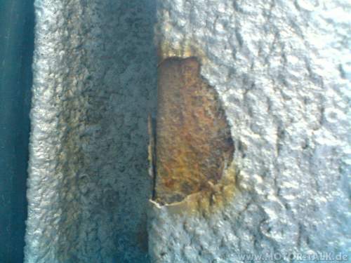

Hallo
habe heute beim meinem Golf 5 rost entdeckt, und zwar zwischen kotflügel und schweller genau da ziwschen und das auf beiden seiten, ist der golf dort noch nicht mal mehr verzinkt, bis jetzt fällt es noch nicht auf aber es wird in einem jahr bestimmt schon grösser sein, wie könnte man den eigentlich am besten beseitigen ohne die kotflügel ab zu nehmen
mfg
Mach doch mal bitte eine Detailaufnahme der rostigen Stelle.
Mit diesem Fernschuss eines x-beliebigen Golfs kann man wenig angangen.

" ... Hier habe ich aktuelle bilder ... "
Wo das sein soll kann ich mir bei diesen Bildern nicht vorstellen.
Bitte mal ein Übersichtsbild zur Orientierung um die Stellen zu finden.

An der Stelle befinden sich anscheinend Drecknester in der Karosserie:
http://www.motor-talk.de/.../...e-vorsicht-drecknest-t1832836.html?...
Wenn man die vorderen Türen öffnet, sieht man Reinigungsöffnungen dafür.
Da gibt es eine ganz einfache Lösung dafür ( hab´ich von einem Renault-Mechaniker mal bekommen):
Einfach bei der Autowäsche mit dem Schlauch in das Eck unten am Kotflügel ( von der Türseite her) immer etwas hineinspritzen.
Der Dreck sammelt sich im Laufe der Zeit an. Hält man diese "Dreckecke" von Anfang an sauber spült der Schlauch die geringen Ansammlungen immer weg.
Bei meinem ehemaligen Auto habe ich dann zwischen Karosserie und Spritzschutzabdeckung eine Plastikdistanzrolle mit auf die Schraube gesteckt. Dann war etwas Luft und der Dreck konnte raus.
Das muß man halt individuell prüfen. Beim Nissan Note meiner Tochter haben die intelligenten Ingenieure sogar einen speziellen Ablaufkanal vorgesehen!

Hey,
nochmals zu den Detailbildern. Die Türe auf dem ersten Foto hat doch auf der Höhe Schwellerübergang-Kotflügel eine deutliche Delle. Genau auf gleicher Höhe wie der Rostschaden.
Sicher dass der Wagen unfallfrei ist?

Ich habe bei mir gerade noch mal geschaut ( so gut es ging).
Der Innenkotflügel liegt im Bereich der A-Säule/ Schweller durch die Verschraubung an der Karosse an. In diesem sich keilförmig verengenden Spalt sammelt sich der Schmutz der durch das Spritzwasser daherkommt.
Durch die geöffnete Tür sieht man von hinten einen Ausschnitt mit dem Innenkotflügel. Wenn man da gelegentlich reinspritzt läuft der Dreck wieder raus. Ist deswegen vielleicht auch gemacht - nur weiß es keiner.
Ich werde mir das aber in der wärmeren Jahreszeit mal genauer ansehen. Vielleicht kann man ja was "modifizieren"?
der wagen ist unfall frei, war jetzt bei vw der meister hat gleich das ganze programm aufgehfahren dies rost problem ist auch bei vw bekannt, ein sonder kulanz antrag wurde erstellt es wurden fotos und die lack schicht gemessen
Er sagte auch noch das wenn repariert wird die stossstange die kotflügel und beide türen runter müssen

Hatte heute mit meinem freundlichen gesprochen, er sagte mir das vw den schaden mit großer wahrscheinlichkeit übernehmen wird.
VW Bezahlt 100% des schadens obwohl der wagen nicht scheckheft gepflegt ist, der gutachter von VW hat keine minute gebraucht und schon hieß es wir übernehmen die kosten
