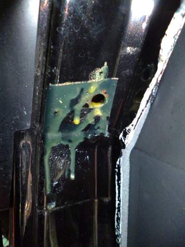

Scheibenrahmen Thread zum wiederbeleben
@fignon83 schrieb am 29. Juli 2015 um 18:39:02 Uhr:
Bring das Thema aus aktuellem Anlass wieder hoch. Nicht weil ich Rost unterm Gummi habe, sondern weil die ganze Karre schön mit Mike Sanders eingefettet habe (nur die Hohlräume) und wollte auch unbedingt in den Scheibenrahmen. Nur komme ich da nicht rein, der scheint mir geschlossen zu sein. Im G-Klasse Schrauberhandbuch steht, in Höhe der Aussenspiegel ein Loch in die A-Säule bohren und dann kommt man mit der Sonde in den Rahmen. Komme ich aber nicht, das Rahmenprofil scheint geschlossen. Kann das einer der beim Scheibenausbau dabei war und sichh ggf. erinnert, bestätigen? Möchte ungern Loch an Loch bohren und dennoch nicht in den Hohlraum kommen.
Fahre einen kurzen 270cdi aus 2004.
Siehe Bild
Scheibenrahmen
