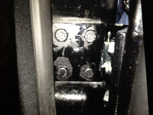

Hallo Leute,
nach drei Wochen ist mein G endlich wieder bei mir, allerdings hat mich bei der Abholung der erste Schlag getroffen.
Alle Türscharniere wurden erneuert, alle Türfangbänder, die Regenleisten.
Die Türen lassen sich nun wieder sehr leicht öffnen und schliessen, allerdings hatten diese Vollhonks alle Scharniere so mit Wachs eingekleistert, dass es runterlief und auf der Rückleuchte und auf dem Lack pappte.
Nachdem ich den Meister freundlich darauf hingewiesen hatte, dass ich es eine Frechheit finde ein Auto für soviel Geld so einem Kunden übergeben zu wollen, startete er mit durchdrehenden Vorderrädern genervt wieder in die Werkstatt und lies mich stehen.
Danach habe ich meine G übernommen,kommentarlos, (ohne primitiiv wirken zu wollen)weil die Situation sonst sicherlich eskaliert wäre. Jetzt kommt der Knüller Heimweg, Tankstelle, weil Tank leer.
Beim Tankvorgang Rundgang ums Auto alle Türen auf, dann kam es (siehe Bild)!
So ein Saftladen, ich habe daraufhin angerufen, ja müsste man sich nochmal anschauen und nachbessern, dafür bracuhen sie nochmal das Auto, bitte dafür hat man 3 Wochen gebraucht?!?!
Achja auch ein Highlight, 3 Wochen Smart Zündplättchen mhd gleichwertiger Ersatzwagen für einen G.
Freunde der Nacht fahrt niemals in die Niederlassung Frankfurt!!!
Achja, seitdem habe ich ein massives Windgeräusch an der Fahrertür und mein Knackgeräusch an der Vorderachse war auch nicht zu hören in den 3 Wochen, eine Tag später aus der Garage heraus, knack!
Warum kann dieser Daimler Saftladen nicht einmal dafür Sorge tragen, dass im Umkreis von 50km anständige kompetente G Werkstätten mit motivierten Werkstattmitarbeitern existieren?!
Das Knacken kommt vom Panhardstab, ich weiss es, aber die wichtigen Nixkönner glauben es ja nicht und da sie ja nichts gehört haben wird auch nichts gemacht?
Die Aktion hagelt definitv noch eine saftigen Brief nach Stuttgart.

Bild von einem der Schrniere.
Hallo
Das sieht ja aus wie hier mit einem silbernen Lackstift nachlackiert wurde, ist das Wachs? Warum haben die den Wachs aufs Scharnier gestrichen. Also sicherlich unsauber, da wäre ich auch unzufrieden. Was ist den Dein G für ein EZ, dass die Scharniere schon durch sind?
So einfach noch nebenbei, bei Rostreparaturen muss Dir der Daimler gemäss seinen Bedingungen 30 Jahren Rostschutzgarantie keinen kostenlosen Ersatzwagen zur Verfügung stellen. Wegen dem Smart bist Du nun nicht verpflichtet dem Meister um den Hals fallen!
Gruss Michigan

Allerdings bin ich durchaus mit einem Smart zufrieden, was wieder kurios iwar, als ich meinen G abgeholt habe, kam so ein S Klasse "ichbins.de", selbes Baujahr W221 Rost!
Was denkste mit was der vom Hof gefahren ist?!
Das ist es, was ich eine Frechheit finde.
Im übrigen ist es kein Wachs, dass ist Farbe. Das muss man sich mal überlegen, silber mit einem fetten Pinsel auf kleine Macken an den Schraubenköpfen.
Für soviel Nichtkönnen habe ich in 100 Jahren kein Verständnis.
Für mich hat diese Niederlassung wieder ganz klar unter Beweis gestellt, dass sie keinerlei Interesse hat G zu machen.
Verkaufen ja, reparieren null.
Gruss
