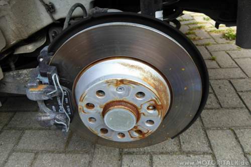

kennt einer von seinem Fahrzeug die im Bild gezeigten Roststellen an den Radnaben? War damit schon beim Freundlichen. Der meinte, es wäre "normal". Komischerweise rostet es nur hinten rechts, die anderen sehen gut aus. Der Freundliche ist dann auf dem Hof rumgerannt und hat versucht ein ähnlich altes Fahrzeug zu finden, bei dem auch die Radnaben rosten - ohne Erfolgt (soviel zum Thema "normal"😉. Trotzdem lehnte er eine Instandsetzung ab.
Fahrzeug ist 1 Jahr alt, 5.500 km auf der Uhr.

Da rostfreier Stahl für Bremsscheiben nicht geeignet ist bleibt nur die Wahl zwischen rostendem Stahl und Carbon. Da Letzteres etwas kostsspielig ist bleibt den Herstellern halt nur der rostende Stahl. 😁
In Zeiten wo die Autohersteller im 1/10tel Centbereich verhandeln bleibt halt auch mal eine Zink-oder Lackschicht auf der Strecke.
Davon abgesehen ist Rost ein lustiger Geselle. Wir haben im Betrieb das Problem das Teile nach dem entfetten innerhalb weniger Stunden Rost ansetzen, aber nicht jedes Teil und nicht jedes Rostende im gleichen Maß obwohl die gleiche Materialcharge.
Wenn dann aber im Duschraum Rostversuche gemacht werden passiert es regelmässig das trotz optimaler Bedingung, Warm und hohe Luftfeuchtigkeit, die Teile selbst nach Wochen noch keinen Rostansatz zeigen. 😁 Wunder der Chemie.
Deswegen haben Welche das Problem das die Scheiben sofort Rostspuren zeigen und Andere selbst nach Jahren keinen auffälligen Rost an den Scheiben finden, sind oft kleinste Unterschiede in der Legierung, da machen dann oftmals die Spuren von anderen Metallen eine Rolle die bei der Zufügung von Stahlschrott bei der Stahlherstellung mit in die Schmelze kommen, sind dann Bestandteile im Promillebereich.
Aber diese Kleinigkeiten können die Eigenschaften spürbar ändern.

Es geht dabei nicht um die Fläche, wo gebremst wird, sondern um den Teil, wo die Felgen aufgesetzt werden. Man sieht das eindeutig am Foto auf Seite 1 (erster Eintrag). Dass die Scheibe selbst rosten kann ist ja auch nicht da Problem.
...und nochmal, es rostet nicht der Bremstopf, sondern der Abrieb vom Bremsbelag.
genauso ist es. Rost lässt sich somit auch dadurch verhindern, indem man
- ACC nicht nutzt
- vorausschauend fährt und wenig bremst
- den Wagen hinten kaum belädt und hauptsächlich alleine fährt.
oder man macht genau das Gegenteil und bremst die Bremsen runter bevor sie zu rosten beginnen.
oder man akzeptiert es einfach, weils am ende nur ein Auto ist.
