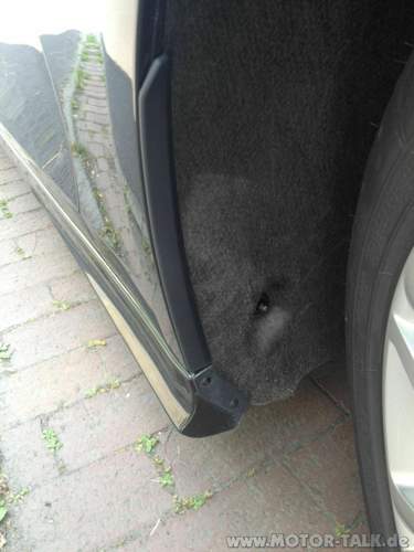

@audigene schrieb am 19. Juni 2015 um 18:45:34 Uhr:
ja hier, so schaut der neue Kotflügel nach 2 Jahren wieder aus
Bei mir wurde mehr von dieser gummiartigen Abdichtung aufgetragen. Da drum bis zur Hälfte der Kante. Da wo die Rathausschalen auf dem Kotflügel sitzen ist eine richtig dicke Gummimasse/Abdichtungsmasse.
Das sehe ich bei dir nicht!

@Rattyto schrieb am 19. Juni 2015 um 22:16:54 Uhr:
Das fehlte bei mir bei beiden. Hab mir nichts dabei gedacht, wusste auch nicht, dacht die machen ihre Arbeit zuverlässig.
hab jetzt Audi AG angeschrieben, die Bilder beigefügt, warte auf die Antwort.

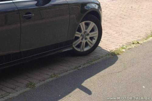

@Mike3BG schrieb am 20. Juni 2015 um 09:26:20 Uhr:
@Rattyto schrieb am 19. Juni 2015 um 22:11:44 Uhr:
Die hab ich auch :-)
Kotflügel und Tür fluchtet nicht richtig!
Das bedeutet was? Siehe auch die andern Bilder.
Bild-1
Bild-2
@Rattyto schrieb am 20. Juni 2015 um 17:05:20 Uhr:
Am obigen Bild sieht man einen ungleichmäßigen Fugenverlauf. Im mittleren und oberen Bereich dürfte der Kotflügel weiter rausstehen als unten. Es gibt 2 Halter, das kann man nachjustieren.
