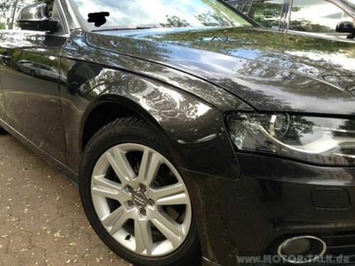

nun habe ich das Auto wieder zurück.
- Neue Kotflügeln Bilder 1 und 2
- Neue Radhausschalen Bilder 3 und 4
Die Eintragung im Heft ist auch erfolgt. Bild 5
Ich bin super zufriden. Eine Frage habe ich dennoch. Bei den neuen Radhausschalen sind mit 2 löscher aufgefallen. Ich bin der Meinung diese sind neu. Aber wofür sind diese? Sind die neuen Radhausschalen anders als die davor? Ist es eine Befestigungsstelle?

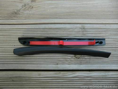

Machst mal Bilder?
Ich finde die Lösung mit den aufgeklebten Steinschlagschutzecken (vom Facelift) nach wie vor eine gute Lösung.
Steinschlagschutzecke 8K
ja hier, so schaut der neue Kotflügel nach 2 Jahren wieder aus
@audigene schrieb am 19. Juni 2015 um 18:45:34 Uhr:

Da wurde nicht ordentlich gearbeitet.
nein nicht mehr. Mir wurde jetzt angeboten, 70% Übernahme oder Insspektion bei Audi dann 100% übernahme. Ich sehe das als einen Fehler des Meisters, aber er sieht das nicht ein, laut seiner Aussage ist dies normal.
@audigene schrieb am 19. Juni 2015 um 18:55:09 Uhr:
was steht denn fuer eine inspektion an!?
die große 180000 mit MT Öl usw. Diese hätt ich woanders machen lassen, bin jetzt einfach nur gezwungen das bei Audi zu machen :/
@CAHA_B8 schrieb am 19. Juni 2015 um 18:54:57 Uhr:
Richtig. Man sieht auf den Bildern, dass die Abdichtung, an der Kante des Kotflügels, auf beiden Seiten, komplett fehlt.
