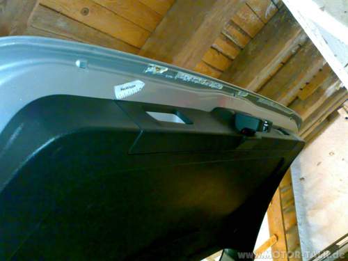

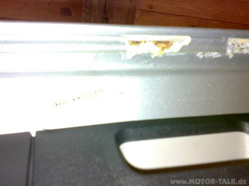

auch ich bin betroffen vom Rost
nicht nur die Türen und Heckklappe
sondern auch am ferderbein vorne da wo die federbeinaufnahme mit der Karosrei zusammengeschweist ist
hat jemand erfahrung
es ist doch ein sicherheitsteil ob und was da erneuert wrden muß

Das ist bei MB bekannt und es gibt eine Arbeitsanweisung dafür.
Dome werden beidseitig sandgestrahlt, alles mit Dichtmasse verschmiert u.wieder lackiert.
Bei mir ist es jetzt 1 Jahr her.

Also sehen wir es mal realistisch.
Wenn der Rost an den Federbeindomen kommt, ist der Wagen eigentlich ein wirtschaftlicher Totalschaden.
Er wird von Mercedes zurückgekauft und verschrottet. Leider ist es so, dass man einen sehr schlechten Kurs bekommt, es sei denn, du bestellst einen Neuwagen oder einer aus dem Junge-Sterne-Angebot, dann läuft das sauber ab.
Wenn die Pest einmal im Metall sitzt, kommt sie immer wieder durch. Es ist nur eine Hinhaltetaktik, damit die 8 Jahre vergehen und kein Kulanzanpsruch mehr zu erwarten ist.
Ich kann nur jedem Betroffenen folgendes empfehlen (aber nur bei dem Federbeindom-Problem) :
Termin machen bei Dekra oder ähnlichem Kfz-Sachverständigen und ein Gutachten über die Rostproblematik erstellen lassen. So ein Gutachten kostet etwa 200€ und wird zunächst mal vorgestreckt und bezahlt. Dann mit dem Gutachten zu einem Rechtsanwalt und auf Fahrzeugrücknahme seitens Mercedes mit einem akzeptablem Einkaufspreis plädieren. Vorher mit der eigenen Rechtschutzversicherung Kontakt aufnehmen und die Sachlage abklären. Möglicherweise wird alles übernommen. So ist man das Fahrzeug zumindest ohne nennenswerten Verlust losgeworden.

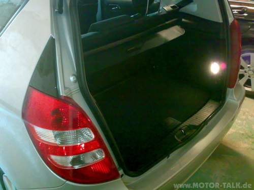

bei mir das Gleiche - B 200 CDI, EZ 2/2006, 85Tkm gelaufen, Servie regelmäßig aber in freier Werkstatt: Beide Dome sind von der braunen Seuche befallen, dazu mindestens 3 Türen. Mercedes sagt, zum Angucken (letzteres auf Kosten von Mercedes) vorbeibringen, die Reparatur wird auf Kulanz zu 80% übernommen.

bin eben durch Zufall auf diesen Thred gestoßen. Hatte gestern wegen gleichem Thema B200, Bj.2006/ 76000 km, Rost an allen Enden, einen Termin bei Mercedeswerkstatt. Ergniss nach ausführlicher Begutachtung Refitt Kosten: 9.000,- EUR. . Wegen letzter Fremdinspektion bei VW-Vertragshändler, dieser war auch mein Verkäufer bei Erwerb 01.2011, wurde volle Kulanz abgelehnt. Eigenanteil 20%.
DB.Begründung: Bei Kulanzentscheidung bestände kein rechtlicher Anspruch auf 100 %.
Unglaublich, aber wahr!!!!
Der Zeitwert des Fahrzeugs nach Reparatur wird dehalb nicht höher. Hinzu kommt, dass ich nach Durchführung der Refitt Arbeiten um ca. 2000,-- EUR leichter bin und mir bei Verkauf des Fahrzeugs einen vorhersehbaren fetten Verlußt einfahre. Was tun? Bei DB bitte bitte machen, oder ohne Refit die Kiste fahren bis sie auseinanderfällt, oder direkt verkaufen? Bin echt sauer!
Hat jemand in ähnlicher Sache bei DB bereits positive Erfahrung gemacht?
