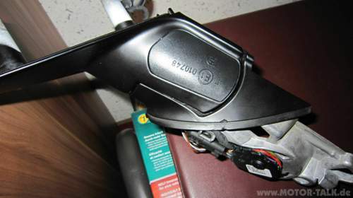

Hallo könnt ihr mir helfen. Ich habe bei meinem e60 an beiden aussenpiegeln rost entdeckt.Kann mir jemand helfen? Geht da was mit der Rost Garantie? mfg
Hab das selbe Problem... Zuerst an einem Spiegel.. hab eine Kulanzanfrage gemacht.. wurde abgelehnt... hab versucht es weiter zur eskalation zur bringen. keine Chance... die verbinden nicht an den Abteilungsleiter... Zuerst ist er da, dann nach 10 min ist er im Urlaub.. Kann ja nicht sein.. Jetzt Spiegel selbst getauscht... 300 € mit Arbeit... Nach 3 Wochen der nächste...
Da liegt ein Mängel bei den Spiegeln vor... Bei einem 80.000 € teuerem Auto find ich es massiv sch...*
In meinen Augen ist sowas ein klarer Kulanzfall...!

Einfach demontieren und erneut mit primer und (mat)schwarzerlack spritzen.

Hallo Harry, bei mir gibt es auch schon Blasen, Bj. 05. Wie lässt sich das Teil demontieren?
Ist schon einige Zeit her, aber schwierig war es nicht.
Türverkleiding innen wegnehmen und dan gab es da eigene Schrauben
am Spiegel (innen) welche zu demontieren waren. Und dem kabelstecker abziehen. Meiner ist auch Bj. 05.
(Mein Deutsch ist nur so so, bin Holländer.....)
Ich habe das damals selber gemacht und habe ins gesamt einige Stunden gebraucht für jeweils eine Seite. Der Unterschied mit einem neuen Spiegel ist aber nur der Zeit was man braucht zum schleifen/saubermachen, "abkleben??" und spritzen, also etwa einen drieviertel Stunde?
Kostenpunkt, wenn man lack, primer, usw. zu Hause hat, nihil.

Habe heute mal genauer geschaut, bei meinem Bj. 05, beide Seiten sind schon befallen, das Alu gammelt vor sich hin. Bei einem Auto um die 50.000 € (immerhin ca. 100.000 DM) ist das eine riesige Sauerei. Kulanz wohl Fehlanzeige... hat BMW Glück, dass es kein Gaspedal ist, welches klemmt. Mein E39 war verarbeitungsmäßig besser. Nach 500 Tkm und 11 Jahren nur etwas Rost an der Heckklappe.

habe genau das gleiche Problem, Rost an der Halterplatte des linken Aussenspiegels. Kulanzantrag kann ich mir wohl sparen, habe einen 530 xd Touring von 03/2006. Auch seltsam sind die grauen "Schlieren" an den beiden vorderen Türen, vorher hab ich die beim waschen immer gut wegbekommen, jetzt leider nicht mehr. Mal sehen ob ich eine neue Trägerplatte beim 🙂 bekomm.
Viele Grüße
Hallo nochmal,
meine Kulanzanfrage an BMW war erfolgreich, der Spiegel wurde komplett und kostenlos ausgetauscht.. die grauen Schlieren konnten mit Politur beseitigt werden.
Jetzt passt´s wieder..

Mein Spiegel sieht bei mir fast genauso wie auf dem Foto aus, ebenfalls auf ca. 4cm der Lack abgeplatzt.
Also kein Einzelfall.
Ich hab in 14 Tagen einen Termin bei meinem 🙂 wegen meiner "rostigen Heckklappe", mal sehen was er zu dem Spiegel sagt.
