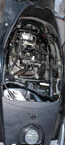

Ein Bild von der „Einspritzanlage“ wäre ganz gut.
Welches Modell und Baujahr wäre auch interessant.
Ich tippe mal auf den Vision oder den Zoomer...

Werde morgen Früh mal die Daten hier eingeben.
