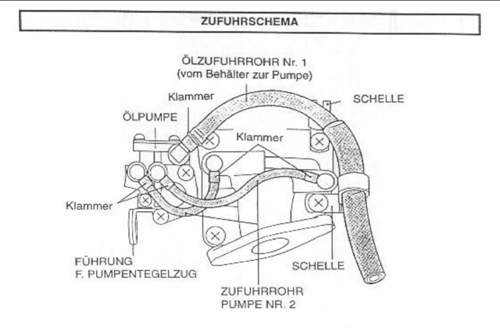

Frage an die Runde :
Wer weis wie die Ölpumpe dieses TGB Bullet aufgebaut bzw. angesteuert wird ?
(einmal Zulauf vom Öltank, einmal Zulauf zum Vergaser und nochmals Zulauf ? zum Ansaugstutzen, mechanischen Antrieb sucht man vergebens und Lastabhängige Ansteuerung per Seilzug auch Fehlanzeige).
Hab so eine Pumpe noch nicht ausgebaut, Durchaus möglich das sich darunter ein Antrieb befindet.

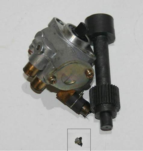

PS: Eine Ölpumpe mit zwei “Abgängen“ hat bspw. der Derbi Vamos (s. Anhang).
Anschlüsse Ölpumpe
Ölpumpe mit Antriebswelle
