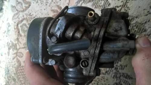

Hey Leute habe einen Chinaroller, da der Roller an der Ampel wenn ich kein Gas gegeben habe oft ausging wollte ich mein standgas einstellen, das habe ich dann auch gemacht, dazu muss ich sagen es hat sich nicht sehr viel getan als ich an der Schraube gedreht habe. Aber der Roller ging wenigstens beim probieren nicht aus also lies ich es so. Als ich heute morgen aus dem Haus wollte wollte der Roller nicht anspringen egal was ich probiert habe (standgas wurde umgestellt als der Roller warm war) als ich dann an der Schraube drehte egal wie immer das selbe. Hab mit dem kickstarter den Roller an machen wollte aber ging nicht und wenn ganz kurz das selbe beim e starter.
Heute morgen habe ich gesehen das der e Chock Kaltstartes zwar am vergaser ist, er aber kein Kabel hat sah so aus als ob es abgepetzt ist. Auf dem Bild kann man sehen das das gelb grüne Kabel da liegt ich glaube es ist vom e chock. Meint ihr es ist deswegen weil vorher ging er ja auch immer bevor ich es umgestellt habe????
Bitte hilf mir 🙁

Du das ist das kabel vom EStarter" im normalfall kann das Kabel nicht abgehen da hat einer mit dir ein Streich spielen wollen" am Vergaser ist der EChock das kann man daran erkennen " da ist eine schwarze Kappe drüber" an dem ist ein Kabel das verfolge und dort wird er angeschlossen. Du solltest am bessten die Kabel so lefen das man von außen nicht mehr ran kommt.
An welcher Schraube hast du denn dein Standgas eingestellt? Versuche mal ein besseres Bild oder mehrere.
Gerade beim 4T drehe ich dir das Gas so hoch das ich an der Vollgasgrenze komme.
Was ist mit deinem Benzinfilter? Ist der so voll das da keine Blase ist oder rappel leer?
Ohne ein funktionierenden Choke wird es mit dem einstellen nichts und da meine ich nicht das Standgas.

Ich habe an der richtigen Schraube gedreht da bin ich mir sicher. Zu deiner Frage habe mir den benzinfilter noch nicht angeschaut. Ich hab mir gestern einen e Choke bestellt. Ich frage mich halt immernoch wie er davor beim Vorbesitzer gelaufen ist.
@RollerTeufel schrieb am 19. Juni 2018 um 21:24:40 Uhr:

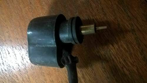

Der e choke ist bei mir dran aber am e choke ist kein Kabel sieht so aus als wäre es abgerissen habe mir gestern ein neues mit Kabel bestellt hoffe es geht dann
Zieh Mal die Plastikkappe vom Choke nach gerade oben ab, dann siehst du wo das Kabel langläuft.
Das Kabel vom Choke kommt nämlich weiter Richtung Ventildeckel aus nem knubbel vom Kabelbaum. Das baumelt eigentlich nicht so lose Rum. Zumindest bei mir.
Ich würde auf den ersten Blick behaupten, das Kabel gehört zum Blinker. Aber das wäre dir sicher aufgefallen wenn der nicht geht?

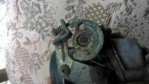

Kann man hier Videos senden ? Ich muss noch dazu sagen das die ansaugstutze ein wenig gerissen war ich dachte es ist deswegen und habe sie abgedichtet und zugetaptet (ich werde auch eine neue bestellen aber das war vorübergehend) aber an ihr liegt es denke ich nicht ich hab ein Foto dazu
