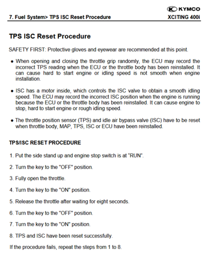

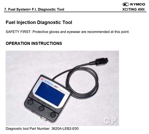

Handelt es sich um eine Kymco Fachwerkstatt und hat diese das spezielle 'Kymco FI Diagnostic Tool' (s. Bild 1) zur Analyse der Keihin EFI verwendet?

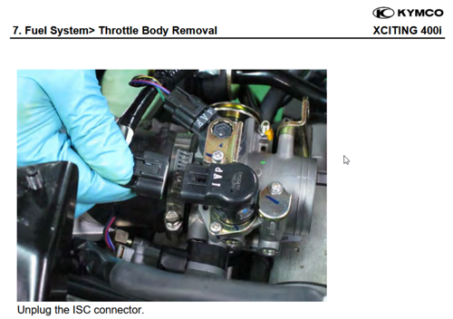

Auf Bild 2 ist der Leerlauffüllungsschrittmotor (engl. ISCV=Idle Speed Control Valve) abgebildet, welcher für die Stabilisierung der im Steuergerät (ECU) abgelegten Sollleerlaufdrehzahl zuständig ist, indem ein Umluftkanal je nach Bedarf mehr oder weniger geöffnet wird.
Das Kymco Diagnosegerät ist in der Lage, die aktuellen "Schritte" des ISCV anzuzeigen.

Edit: Die manuelle 'TPS/ISC Resetprozedur' (s. Bild 3) wäre einen Versuch wert. Die Kymco Fachwerkstatt benutzt dafür selbstredend das spezielle Diagnosegerät mit eigenem Menüpunkt, welches im Gegensatz zur manuellen Methode eine Erfolgsmeldung ausgibt.
TPS/ISC Reset
