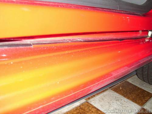

Hallo liebe Caddy Besitzer,
Wir haben jetzt seit Februar unseren Gewinner Caddy und wir fahren ihn sehr gerne. Zu Ostern waren wir das erste Mal mit dem Wohwagen weg, und das Fahren hat sehr viel Spass gemacht
Im Urlaub habe ich mir dann mal die Schiebetüren vorgenommen, da ich mich für die Funktion interessierte.
Da musste ich mit Schrecken feststellen, dass die untere Führungsrolle den Lack auflöst.
Als wir dann wieder zu Hause waren bin ich gleich zum Händler. Hier wurde mir gesagt, dass der Lack ausgebessert werden kann, sofern dieses Durchschleifen erneut auftreten sollte, wird eine Leiste aufgeklebt, die das Schleifen verhindert.
Ist bei euch dieses Problem auch schon aufgetreten? Traurig finde ich, dass das Problem bei VW bekannt ist, diese Leiste, die einige Pfennigekosten wird, jedoch nicht gleich aufgeklebt wird.

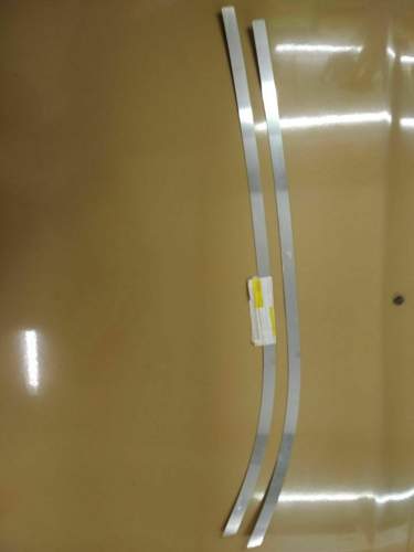

So heute endlich den Caddy abgegeben: Vorgehensweise ist neu lackieren und dann schienen drauf. Der gute Mann bei Freundlichen meinte er habe das noch nie gemacht, kann man sich kaum vorstellen - aber es wäre über Garantie von Werk aus.
Mittwoch kann ich den Wagen wieder holen - bin gespannt.
Hat Dein Freundlicher die Schienen am Lager? Aktuell sind sie nicht lieferbar, ich warte schon Wochen darauf, dass die Kulanzgeschichte endlich fertiggestellt werden kann. 🙄
Die hat er bestellt, vor ca 4 Wochen hat er mir gesagt in ein paar Tagen wären sie da...
Ich habe noch einen Satz Edelstahl Schienen übrig zum Verkauf. Preis VB
So, die schienen sind montiert, vorher wurde wohl lackiert, alles gut.
Kosten der Aktion für mich: 9,60€ für ÖPNV an 2 Tagen und 10€ für die Kaffeekasse.
Ich hoffe Mal das Thema ist damit für mich durch ... Hab gefragt, der Meister wusste nyx von Lueferproblemen.
