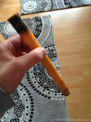

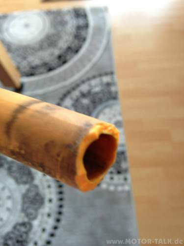

Hallo Community,
heute nach gut 3 Jahren (solange habe ich das Auto) wollte ich erneut den Ölstand nachgucken und schwubs, kam die ganze Röhre mit raus statt nur Messstab. Beim hinschauen siehtman sofort das es abgebrochen war (Der vorgänger hatte es mit einem Band! geklebt gehabt). Ein neues bestellt, kein Problem. Jedoch liegt wohlmöglich ein kleines Teil des Rohrs im Motor, also dort wo das Öl sich befindet. Neues einbauen geht relativ leicht, jedoch ist meine Frage, kann ich ohne bedenken mit dem kleinen Teil was abgebrochen ist und im Motor "schwimmt" fahren? Und wie bekomme ich den abgebrochenen Teil wieder raus?
Vielen Dank schonmal.

Hallo Rebellion,
ist die Aufnahme für das neue Führungsrohr denn frei?
Dem zu Folge würde das Reststück im Öl schwimmen oder sich am Boden der Ölwanne absetzen. Wenn es abtaucht würde ich es drinnen lassen, wenn es schwimmt...? Es ist ja Kunststoff, sollte also kaum Schaden anrichten können. Ansonsten Ölwanne abbauen, entscheiden muss du dies selbst.

Ja, die ist Aufnahme ist frei. Naja, es ist zwar Plastik ja, aber sehr hartes Plastik. Naja ich schau mal nach, ob ich das Reststück durch das Ölablassen von unten rausbekomme. Ansonsten muss ich es wohl abbauen, um mit ruhigem gewissen fahren zu können.
Wieso? Vor der Ansaugöffnung der Ölpumpe ist ein Sieb, da kommts garantiert nicht durch, also in den Motor kanns eigentlich nicht gelangen.

Bist Du Dir sicher das der abgebrochene Teil überhaupt reingefallen ist und nicht womöglich noch feststeckt ??
Weil wenn Du das neue Rohr reinmachst, schiebst es evtl. erst rein...
Wenns reingefallen ist würd ich es in jedem Fall die Ölwanne abmachen und es raus holen, da sowas nichts im Motor verloren hatt auch wenns nur aus Plastik ist und auch das Sieb verstopft werden kann dadurch !
In der Ölwanne kann bei laufendem Motor weder etwas schwimmen noch abtauchen, da die Kurbelwelle schön heftig rumplantscht drinnen und alles durchgewirbelt wird 😰😉

Das Sieb ist in der Ölwanne selbst bzw. da, wo die Ölpumpe das Öl ansaugt...weiß jetzt nicht, wo Du das sehen willst. 😕
Ölwanne muss auf jeden Fall raus, damit Du da was kontrollieren kannst.
Und warum abschleppen lassen? Wie gesagt, wenn das Plastik-Teil wirklich in die Ölwanne gefallen ist, kann es max. bis zum Sieb kommen. Ich glaube nicht, dass das Teil das direkt verstopft, aber wenn, kommt ja die Warnlampe, dass der Öldruck zu gering ist...da dann logischer Weise sofort Motor aus machen. Aber teste doch erstmal, ob das Lämpchen an geht, wenn Du ihn startest und Du mal bisschen Drehzahl gibst...vorher würde ich den doch nicht abschleppen lassen.

Ein Stück Plastik kann der KW höchstwahrscheinlich nichts anhaben aber das Ölsieb kann es dicht machen und dann ist die Schmierung nicht mehr gewährleistet...
Es gibt und gab nicht wenige Motorschäden durch ein verstopftes Sieb, ist auch mir schon mal passiert bei nem gebrauchten Austauschmotor wo ich mir dummerweise das Sieb zu reinigen sparen wollte, bin keinen Kilometer weit gekommen dann war der Zylinderkopf samt den Nocken hinüber...
In der Wanne selber hatt ausser Öl nichts anderes drin zu suchen 😉
Mfg
Also in der Öffnung (ca. 4cm Durchmessern) gibt es kein Sieb oder ähnliches. Da kommt ja die Leitung drauf und dort rein wiederrum Der Ölmessstab. Ein Sieb macht in dem Falle doch garkein Sinn, sonst könnte man den Ölmessstab garnicht durch die Öffnung bis hin zur Innere der Ölwanne führen, um dann zu überprüfen wieviel Öl noch drin ist. Nun hab ich erstmal die neue Leitung draufgetan und war auch schon 20km unterwegs. Passiert ist nichts. Noch..
