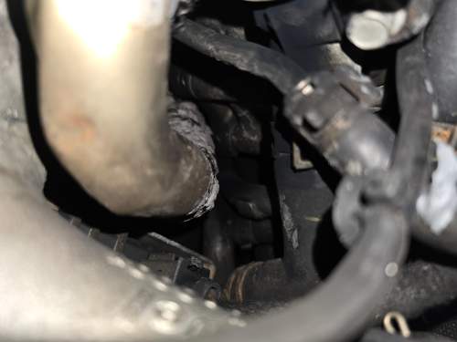

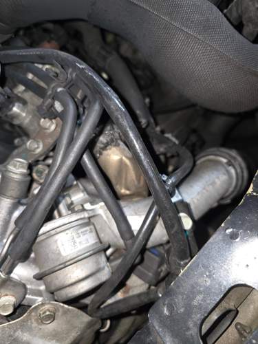

Hallo ich suche ein Rohr für meinen Opel Astra Kombi 1,6 Liter Diesel Baujahr 2017 K-Modell Partikelfilter war dicht ist gereinigt nun haben wir festgestellt das war es gerissen kein Schrotti hat sowas weiß jemand Hilfe oder hat jemand so ein Teil
Rohr vom AGR zum Partikelfilter gerissen

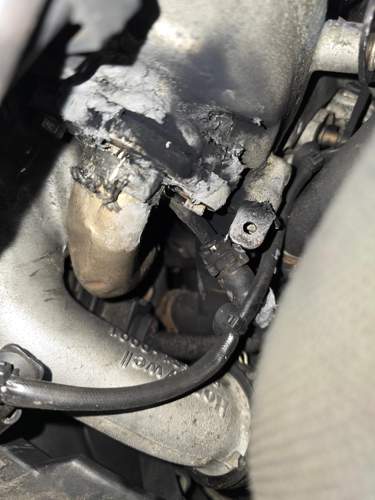

Das rohrstück Bogen hat einen aussen Durchmesser vom 2 eurostück

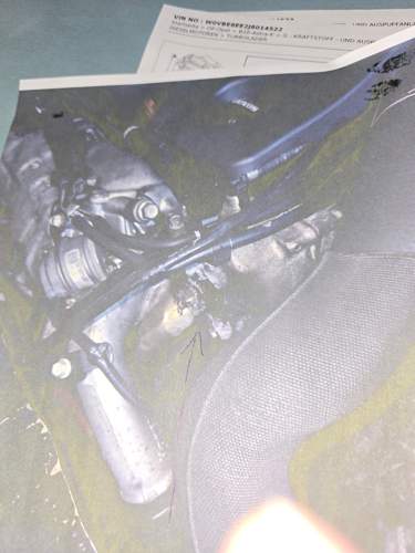

Redet ihr von der Nr 4 ?
https://www.fitinpart.sg/index.php?route=product/product&product_id=39021917
Ja das ist das Teil eo bekomme ich das her kannst du helfen
Rosi wie hast du die nummer raus bekommen du bist ja bombe... Nun aber wer hat es wie bekomme ich es schnellstens
Die alte Teilenummer idt die 55586579.
Diese ist esetzt in die 55496007.
Nur beide sehe ich nirgends in Europa.

Hartlöten wäre erstmal ne Alternative.
In der Zwischenzeit bestellen und warten.
Geht es wieder defekt,Auswechseln gegen Neu.
@Bernd11: Theoretisch gefunden. Musst nur Wissen ob du es bestellen willst. Schau unbedingt drauf, dass du die Teilnummer 55496007 bestellst. Das du das Teil kaum wo kriegst ist bereits durch Rosi bekannt und darum: 55496007 OPEL - repuestos Opel a precio barato
Grundsätzlich sollte sich das Rohr aber auch wieder instand setzen lassen. Rosis Vorschlag finde ich hier eigentlich ganz gut.

Schweißen ist bei solchen gerripten Bauteilen
Die schlechtere Alternative und die Teile sind
Ja auch fast immer aus einer verkupferten Legierung.
Mit Schweißen brennt man da nur Löcher rein!
Beim Hartlöten ist die Temperatur nicht so hoch und
Man brennt keine Löcher rein.
Außerdem führe ich Material zu,
was zu Teilen auch Kupfer enthält unf
Eine bessere Bindung mit dem alten Material hat!
Auch vorher geschweißt bekommt man da wieder hin.
Man benötigt nur jemanden der es noch "kann" und
die Ausrüstung dazu hat!!!
Schweißen können alle,aber Hartlöten...

Wenn du das neue Teil willst:
55496007 General Motors nehmen.
