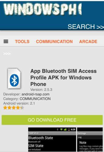

Könnte es sein, dass das Bluetooth Interface kein PBAP(Phonebook Access Profile) sondern nur SAP unterstützt?
SAP (Sim Acces Profile) ist in neueren Smartphones nicht mehr integriert.
Der Zugriff aufs Telefonbuch hat in meinem alten Auto problemlos funktioniert....
Weiß zufällig wer, welche BT Protokolle vom Gerät unterstütz werden?
Ja lad die rsap App und dann geht's.
hilft mir nix, hab kein Android...
Noch etwas ... Der Netzbetreiber und der Empfang wird am RNS angezeigt... Das läuft doch auch über SAP, oder nicht?

Du musst alle Kontakte auf sim Karte speichern, dann klappt es.
Kontakte sind auf der sim, --> Mein Handy unterstützt leider SAP nicht.
Lösung: -> anderes Handy

Lad dir doch die rsap apk.
Müsste doch dann gehen.
wie bereits weiter oben erwähnt, ich hab ein Windows 10 Handy und kein Android Gerät.
