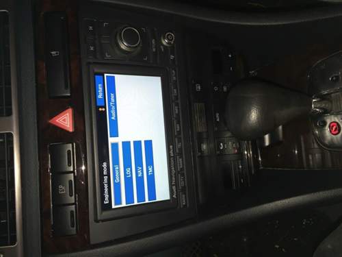

Habe grade mal nach geguckt leider liegt da bei mir kein braunes Kabel an. Kleine Zusammenfassung was ich bis jetzt raus gefunden habe: Die Tasten Beleuchtung so wie das angehen des Navis mit der Zündung wird bei mir wohl nicht funktionieren, da kein can vorhanden ist, somit ist der Emulator auch überflüssig. Was ich auch fest gestellt habe ist das ich jetzt wohl überhaupt kein Radio mehr hören kann, vorher habe ich wenigstens noch einen Sender empfangen mit dem rns-d und jetzt keinen mehr. Riesen plus Punkt bei dem Rns-e es spielt CDs ab 😁, so komme ich wenigstens in den Genus von Musik! Wäre jemand so freundlich und könnte mir zeigen wo er folgendes Kabel angeschloßen hat mit Bild am besten? Gemeint ist das grüne natürlich ich denke mal das das für die vorderen Lautsprecher ist. Und ich meine mir ein zu bilden das der Sub im Kofferraum auch nicht läuft.

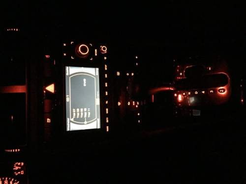

Also dieses Auto erstaunt mich immer wieder!!! Habe noch mal alles neu verkabelt, und alles an Kabeln abgesteckt die nicht mehr benötigt werden um mal ein bisschen Platz zu schaffen. Als ich das Auto angemacht habe ging auf einmal das Navi mit an, ich dachte ich guck nicht richtig habe dann gleich mal das Licht mit angemacht und man glaubt es kaum die Tasten leuchten 😁. Ich habe keine Ahnung warum das jetzt funktioniert aber bin sehr glücklich darüber. Jetzt fehlen nur noch die vorderen Boxen 🙂
Kann man zufällig in diesem Menü bezüglich der Boxen irgendwas einstellen? Der gelbe Mini ISO ist für die hinteren Boxen der funktioniert ja auch soweit. Und dann bleibt nur noch der braune 8 Polige für die vorderen Boxen plus Sub denke ich mal, der steckt auch auf dem korrekten anschluß. Bitte gebt mir doch irgendeinen Tipp was ich noch versuchen könnte?
