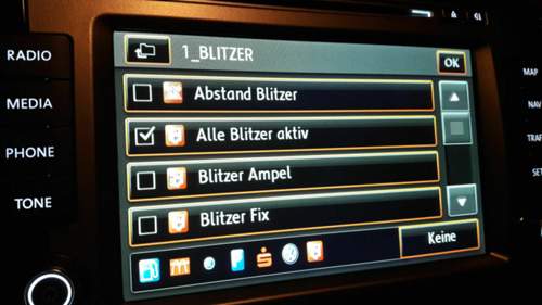

@R8.V10 : Wenn du eine Karte mit POIs installierst sind die auch nicht da zu finden, sondern ganz normal in den Kartendetails auszuwählen. Die Option bei Navigation ist nur für die PersonalPOIs.
Ich sage es nochmal: Die Personal POIs bekommt man nur indem das Gerät umgelabelt und eine entsprende Firmware installiert wird. Ob nun die 3218 oder 3274 ist quasi egal, die sind eh schneller und stabiler als die alte 0210 und andere.
@R8.V10 Du benötigst noch dieses Modul was hinten in das RNS gesteckt wir am Diagnoseport. Das kostet leider ca. 260€
Die POIs spielst du erst über die SD ein. Ich kann dir gerne meine zukommen lassen. Die Datei auf eine SD in einem Ordner der "PersonalPOI" heißt. Dann bei Setup Navigation und dann Personal POI. Da dann die Datei installieren.
Nun auf Setup Kartendetails und ganu unten ist der neue POI Ordner. Nun kannst du entsprechende POIs aktivieren. Beispielsweise Blitzer.

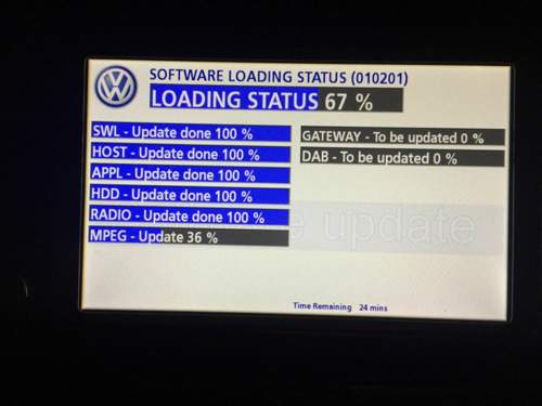

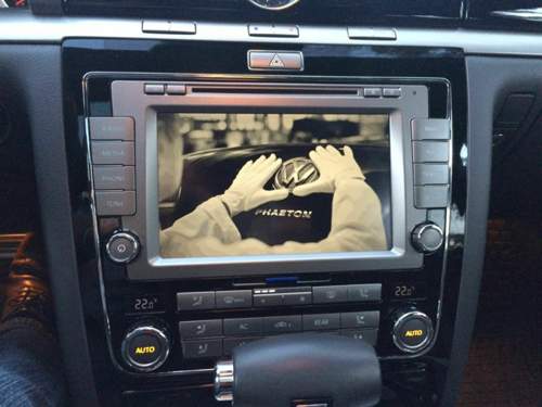

War letzte Woche zum Treff mit victorw und habe im eingebauten Zustand eine neue Firmware von 1230 auf 3xxx bekommen; also HD mit 3 Partitionen.
Nun neu: V-Anzeige auf Karte (vom V-assist), Radio Text, Personal POI's per SD Card einspielbar, VIM Freischaltung, Boot Logo schöner.
Dauer ~1,5h
Ort: Garbsen (Hannover)
€: 85 + 15 + 10 (FW, POIS, BOOT).

FW Update
Boot Logo
